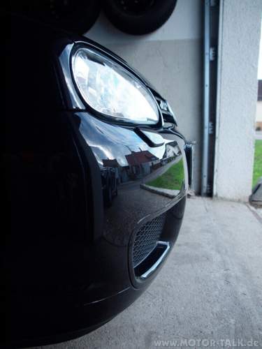

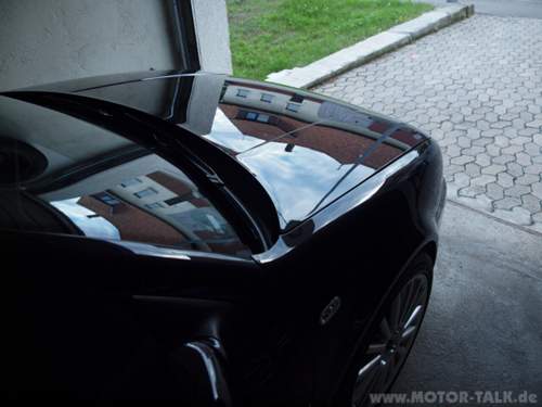

wohl besser diesen Link für deine Aufbereitungspics nehmen - glänzt ja gut der "kleine" :cool:
www.empirezone.de/golf/bilder/
