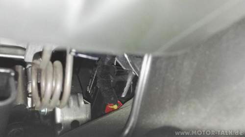

Themenstarteram 21. September 2016 um 8:44
Hallo Matador,
die Version lese ich im Fahrerfußraum hinter Klappe ab? Oder muss ich die irgendwie auslesen lassen? Kann das eine Freie auch machen, wenn mir das "Werkzeug" fehlt?
Ein neues Gateway kostet ~50€? Zumindest scheint es so, wenn ich da so nach suche.
Gruß Markus
Nähere Informationen zum Gateway gibt es hier.
Im Fussraum unterm Lenkrad rechts nach einem roten Stecker suchen, hundert Anleitungen hier im Forum. ;)
Alternativ mit VCDS auslesen (lassen), dann kriegst die Gateway Version auch raus.
Themenstarteram 21. September 2016 um 16:09
So, hab nachgeschaut.
Die ersten Ziffern kann ich nicht wirklich erkennen, aber es endet auf jeden Fall mit [..]0 907 530 F
Laut der Liste ist bei diesem Gateway und der Software-Version 120 ein Update auf K 0178 möglich. Das finde ich aber nur raus, wenn ich jemanden finde, der VCDS ausliest, korrekt?
Dann würde ich mich mal um jemanden Bemühen, der das auslesen kann.
Noch eine kurze Verständnisfrage: Sollte ich ein neues Gateway brauchen, macht es da Sinn gleich eines der neusten Versionen zu ordern oder gibt es da Probleme mit der Programmierung/Verkabelung/etc?
Gruß Markus
Gatewaygolfplus
Du brauchst jemand, der das Gateway flashen kann oder du baust ein Neues ein.
Index F ist zu alt, wie in der Liste beschrieben.
@A3F-devil666 kann das updaten glaub ich.

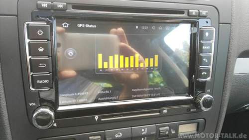

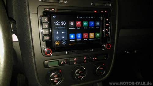

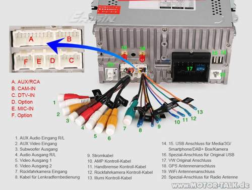

Hi
Ich habe mir vor ein paar Wochen das Erisin 3048DE eingebaut auch im Ver eingebaut.. Es ist eine 7" Variante.
http://www.ebay.de/.../232029637523?...
Als 8" wäre es ein 3015DE mit Anroid 5.1.1 System. Ist ansonsten identisch.
Die Geräte haben einen Doppel Fakra Antennenanschluß, VW Quadlook Anschluß und der CAN Bus ist bereits integriert.
Die Batterie wird auch nicht leer gezogen. Alles läuft so, wie auch beschrieben.
Ein CD300 Radio hat auch ein Doppel Antennanschluß. Du müßtest dann auch 2 getrenne Antennenanschlüsse vorliegen haben. Die Phantomeinspeisung ist auch integriert.
Empfangsmäßig alles auf org. Niveau.
Ich bin jedenfalls sehr zufrieden......

Hallo Markus
Der Golf ist aus Sommer 2007 aber schon Modelljahr 2008
Ich hatte damals von meinem Sohn in einem Golf V aus 2005 ein RNS300 nachgerüstet bzw. gegen das alte originales RCD300 ohne MP3 Funktion ausgetauscht.
2005 gab es das RNS300 wohl noch nicht.....
Auch hier hat das Gerät nicht die Batterie leer gesaugt.
Wer sagt Dir, das es bei Dir auch nicht so wäre??
Ich würde es erst einbauen und testen, bevor ich mich mit der Gateway Problematik beschäftigen würde.....
Evtl. ist ja alle Aufregung umsonst.
