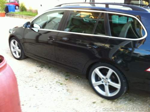

So jetzt ist es passiert mein Variant hat die 18 zoll und die Federn sieht super aus, nur leider ist er hinten bisschen tiefer als vorne....Bilder folgen!! nun noch 1 Frage, mein Händler hat ja die Federn eintragen lassen aber die neuen 18 zoll Felgen nicht!!!! muss man die nicht auch eintragen lassen? habe eine ABE für die Felgen bekommen.....

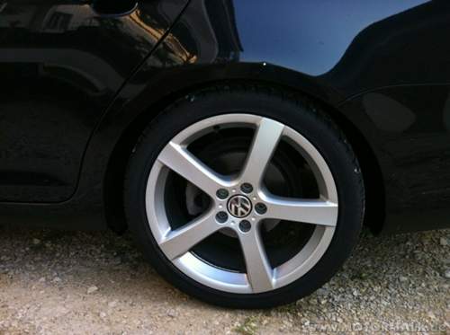

ich hab einen Jetta also fast gleiche Karosserie mit der gleichen Kombination passt alles ohne Probleme und schleift auch nix.
Foto anbei
und ob du die Felgen eintragen musst schau mal in deiner EWG Bescheinigung nach ich musste sie eintragen lassen da nur bis 17 Zoll in der EWG vorgemerkt waren.
komisch meiner ist vorne tiefer obwohl es normale 35 mm h&r federn sind

Warum er vorne höher ist denke ich mal liegt daran das es serienmäßig schon so ist und wenn du gleich viel runter gehst bleibt es so.... beim jetta find ich ist es serienmäßig eher vorne tiefer....denke ich mal hoffe ich

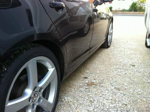

hie mal 1 bild vom iphone

Sieht doch gut aus obwohl du recht hast das er vorne etwas höher zu stehen scheint... komisch normalerweise sind die Federn für den Jetta und Golf Variant identisch.... meiner ist vorne echt ein bisschen tiefer war auch überrascht.
