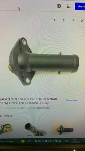

der Motor meines Golf VI TDI 90 PS, CAYB hat einen kapitalen Motorschaden. Nachdem ich den Wagen vor kurzem noch einiges an Geld gesteckt habe, um ihn noch ein paar Jahre verwenden zu können (Rostbehandlung, Querlenker, Bremsen, Reifen, ...), bin ich auf der Suche nach einem gebrauchtem Motor (komplett inkl. Anbauteilen, ...). Dabei sind mir nun aber verschieden Varianten des CAY(B) Motors untergekommen - die Anbindung des Thermostagehäuses wurde nach einiger Zeit geändert. Mein Golf hat anscheinend noch die "alte" Version (s. Fotos). Diese wurde später bei selber Motorkennummer geändert (2011?).
Weiß jemand, wann genau hier die Umstellung erfolgt ist, bzw. bis zu welchem Baujahr/Monat es beim CAY-Motor diese "alte" Thermostatgehäusanbindung gab, bzw. wie ich das sonst beim Kauf des Motors dies erkennen kann - ist das nur anhand von Bildern überhaupt möglich, bzw. ohne det. Mechanikerkenntisse (welche ich nicht habe)? Kann ich auch andere Fabrikate mit CAY Motor verwenden (Fabia, Leon, .. )

Laut etka war’s der 31.05.2010 im Golf VI, als das Thermostat geändert wurde.
Du kannst prinzipiell auch Motoren aus anderen Modellen nehmen. Das Datum der Änderung des Thermostats kann aber vom Golf VI abweichen.

Das einfachste ist es evtl. mal zu VW zu fahren und sich am Teiletresen die beiden Thermostatgehäuse anzuschauen. Wenn man da vorher mal telefonisch das Problem erklärt und die Sachen ab Lager da sind ist sowas ja vielleicht möglich und mit einer Schieblehre ausgemessen.

Ich wollte ursprünglich schreiben, dass ich mir nicht vorstellen kann dass VW wegen nem Thermostat den Block ändert…tja, der Block im Golf 6 hat tatsächlich auch ne andere Teilenummer ab 31.05.2010…da wurde mehr geändert als nur das Thermostat, unter anderem das Schwungrad wenn ich’s richtig gesehen hab. Auch zwischendurch gab es Änderungen bzgl Nockenwellen etc.
Im Polo war die Umstellung am 16.05.2010
Beim Ibiza 17.05.2010
Im Audi A3 31.05.2010
Im A1 gabs ihn ja erst ab MJ 2011, fällt also raus
Du hast den Rumpfmotor (inkl Kopf etc) 03L 100 032 T(X) (bis 31.05.2010 im G6) verbaut, als Ersatz gilt 03L 100 090 CX bzw. nur Block 03L 100 103 C(X)
Jetzt ist das immer so eine Sache mit den Ersatznummern. Die ist zwar für alle oben genannten Modelle bis zur Umstellung gleich. Aber den „echten“ Motor aus dem Golf mit Endung….T gab es nur im Golf und Audi A3. Die anderen beiden haben tatsächlich ab Werk ne andere Teilenummer (Polo und Ibiza zu einander identisch, Motor 03L 100 031 D(X) )
Du kannst übrigens aus meiner Sicht bedenkenlos auch den 77KW einbauen. Es gibt keine Unterscheidung bzgl Kopf, Kupplung, Turbo, Ladeluftkühler etc. Scheint also rein elektronisch reglementiert zu sein und passt mechanisch/elektrisch bis zur jeweiligen Umstellung.
Wichtig ist auf jeden Fall dass du dir die Fahrgestellnummer geben lässt, um später korrekte Teile zu bekommen.

Ich war ehrlich gesagt zu faul, um zum Beispiel die ganzen Änderungen an der Kühlmittelführung zwischen vorher/nachher durchzugehen. Auf den ersten Blick sah das für mich schon aufwändig aus und die Leitungen sind bei VW ja alles andere als billig. Es sei denn du findest vielleicht einen Schlachter, wo du alles selbst raus holen kannst? Dann würde ich das wagen…
Wie gesagt hat der Polo/Ibiza erstmal ne andere Teilenummer. Als Ersatz ist sie aber über alle identisch (….CX) sodass man davon ausgehen kann dass es mechanisch und elektrisch passen sollte. Ab 05/2010 jedoch leider nicht.
