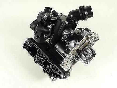

mal eine kurze Frage:
Bei den tiefen Frühtemperaturen ist es mir auf dem Weg zur Arbeit zweimal aufgefallen, dass die Kühlwassertemperaturanzeige von 90°C auf ca. 80 °C absinkt.
Passiert ist es wie folgt:
- Außentemperatur -12°C, Innenraumtemp.vorwahl 23°C, Standheizung nicht als Zuheizer eingestellt
- Abfahrt nach 20 min Standheizungsbetrieb
- Standheizung während der Fahrt ausgeschaltet nach ca. 2 km Fahrt, nachdem Kühlwasser 90°C erreicht hatte
- nach weiteren 6 km Fahrt gab es plötzlich den Abfall der Temperatur, der sich auch nicht mehr erholt hat bis zum Ende der Fahrt (nach 12 km Gesamtstrecke)
Stimmt da was mit dem Thermomanagement nicht oder kann das schonmal vorkommen bei den tiefen Temperaturen?
Ich finde, dass das nicht sein sollte, bei einem Benziner. Da sollte doch immer genug Wärme erzeugt werden, oder?

@Nik1435: Mach dir keine Sorgen, der Temperaturabfall war lediglich das Öffnen des großen Kreislaufes durch das Thermostat. Dabei kommt relativ zügig eine große Menge sehr kaltes Wasser aus dem Kühler in den Kreislauf. Die Temperaturanzeige reagiert, ist aber ein ziemliches "Schätzeisen". Ob dir nun 75,80 oder 90 Grad Wassertemperatur angezeigt werden ist ziemlich egal, schau lieber nach der Öltemperatur, die ist wichtiger.

Ich weiß nicht, ob der GTI-Motor prinzipiell auslegungsidentisch mit dem 1,2 L EA211 ist. Bei meinem 1,2 L EA211 zeigen sich die Schwankungen der Temperaturanzeige auch sehr deutlich. Das Kühlsystem ist recht komplex und beinhaltet zwei getrennte Kreisläufe, einen für den Zylinderblock und einen für den Zylinderkopf mit der Ladeluftkühlung und dadurch bedingt mit zwei Thermostaten. Der Temperaturgeber für das Kühlmittel befindet sich am Kühlerausgang. Das bedeutet insgesamt, daß eine Beeinflussung der Temperaturanzeige einerseits von der Kühlerausgangstemperatur abhängt und die zusätzlich noch vom momentanen Verhalten der zwei Thermostaten.
Bei den derzeitigen Temperaturen kann ich das Absinken der Kühlmitteltemperarturanzeige reproduzieren, wenn ich nach etwa 4 km Fahrt auf eine Schnellstraße fahre, die mit 70 km/h begrenzt ist und über eine längere Strecke bergab führt. Dabei sinkt die Temperaturanzeige regelmäßig sichtbar ab. Das hat mich anfangs auch irritiert, nachdem mich mein Freundlicher aber auf den oben beschrieben Zusammenhang hingewiesen hat und ich über den EA211 auch Literatur fand kann ich das Verhalten nachvollziehen.
Die Ausführungen zu den getrennten Kühlkreisläufen mit zwei Thermostaten sind zwar richtig, aber in deinem Fall ist die Erklärung eigentlich eine andere.
1. Du fährst mit 70 km/h, da kommen schon ziemlich große Mengen kalter Luft in den Motorraum. Selbst wenn die Thermostate noch geschlossen sind, findet jetzt eine relativ starke Außenkühlung am Motorblock und am Zylinderkopf statt.
2. Du fährst bergab, also mit Schubabschaltung. Da wird kein Kraftstoff verbrannt, also findet auch keine Wärmeentwicklung statt.
3. Während dieser Phase hast du die Heizung an, d.h. eiskalte Luft strömt durch den Heizungswärmetauscher und kühlt das Wasser ab.

Alles richtig bis auf ein winziges Detail: Es sind sogar drei Kreisläufe, zumindest beim EA888 3G, aber vermutlich auch beim EA211. Das liegt an eben dieser Aufteilung von Block und Zylinderkopf. Damit sind es dann:
- nur Zylinderkopf + Heizungswärmetauscher (beide werden immer durchströmt)
- zusätzlich Block (in dem steht das Kühlmittel anfangs noch, das ist die Neuheit)
- zusätzlich der Motorkühler (wird wie üblich erst bei warmem Motor beaufschlagt)
Macht drei. Bislang hatten nahezu alle Motoren nur zwei Kreisläufe - einen kleinen mit Block, Kopf und Wärmetauscher, und den großen KL zusätzlich mit dem Kühler.
