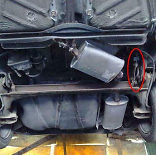

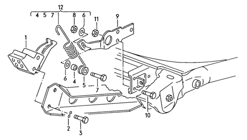

Wie sieht es mit dem Bremskraftregler aus? Wurde der an der 1,3 Liter Karosse zusätzlich eingebaut?
Sorry aber spätestens nach 1 Minute ohne erkennbaren Pedaldruck müsste man sich fragen was da nicht stimmt. Bei 3h pumpen...ohne Worte. ;) Klingt stark nach defektem HBZ.
Hier mal Bilder von dem Teil. Allerdings weiß ich nicht, ob jeder RP den Regler eingebaut hatte.
Da gibt es unterschiedliche Meinungen zu.
Auf der Grafik unter der Nr. 1 zu finden.
Bremskraftregler
Bremskraftregler-1

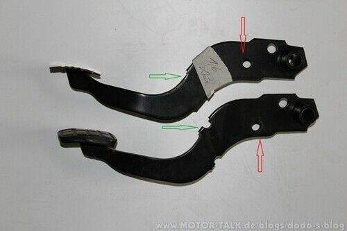

Und wie sieht es mit dem Bremspedal aus? Habt ihr das auch getauscht. Die habe nämlich unterschiedlich angebrachte Bohrungen für die Aufnahme der Stange vom BKV.
Hier mal die Unterschiede.
Bremspedal-golf-2-1-8-und-1-6-liter-001-7951009592517425535

Das richtet sich nicht nach dem Baujahr........ sondern nach der Größe des HBZ/BKV. Der NZ hat einen kleineren und der RP ein größeren HBZ/BKV.
Wahrscheinlich ist es so, dass Du mit dem NZ-Bremspedal beim Pumpen/Entlüften bis aufs "Bodenblech" treten mußtest und dabei die Manschetten im HBZ zerstört wurden. Wegen der unterschiedlichen Pedale.
Das Bild oben habe ich mal eingestellt, um den Unterschied klar zu machen....

Ich habe sicherheitshalber nochmal nachgeschaut.
Das Bremspedal für den NZ hat die TNR 191721141
Für den RP die TNR 191721141 A
Ich habe nochmals geblättert. Die Pedalen sind unterschiedlich mit den Bohrungen. Das liegt daran, ob ich einen 7 Zoll BKV oder 9 Zoll BKV im Fzg. verbaut habe.
Dementsprechend verändert sich der Druckpunkt nach unten. Der 9 Zoll BKV hat im Gegensatz zum 7 Zolll
eine kürzere Druckstange verbaut.
