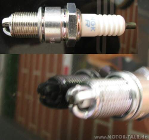

Und welche Zündkerzen drin sind, ich kann leider nicht nachschauen, weil mein auto nicht bei mir steht.

mmh zahnriemen müsste ich erst raussuchen
zündkerzen passen 2 verschiedene von NGK und Bosch und haben alle 3 elektroden.
bosch hat für den RP aber noch eine reihe mit 4 elektroden mit der kennung "WR78X".
diese hab ich zb in meinen rp und bin sehr zufrieden
wie gesagt bosch und beru und die suchen dir die passenden dann raus

Zündkerzen wissen wir nicht, was du drin hast. Gibt ja verschiedene Marken.
Aber falls du Neue willst, hol die die BUR6ET von NGK.

naja ob ngk oder bosch ist geschmackssache da zieh ich die bosch mit 4 elektroden sogar vor.
hatte auch mal ngk drin aber nen vorteil von denen hab cih net gefunden

Ja is im Prinzip egal. Allerdings habe ich von den Bosch schon oft gehört, dass wenn der Motor einmal zu fett gelaufen ist, dass die Bosch damit nicht richtig umgehen können und nicht mehr zünden wie Neue.
Verstehe ich zwar nicht, obs stimmt weiß ich auch nicht, aber is ja auch egal. 4 Elektroden braucht der RP gar nicht. 1 Elektrode reicht eigentlich komplett aus, ist für manche älteren Motoren sogar besser.

die elektroden sind aber beim rp wichtig.
ich hab schonmal ne 1 elekrtode drin gehabt und der lief wie müll.
der rp ist von werk aus auf 3 elektroden ausgelegt da sollte man nicht drunter gehen und die mit 4 elektroden sind eigentlich besser da die elektrode in der mitte gleichmässig abgenutzt wird und net so dreieckig wie mit 3 elektroden

Ja dann wird das so sein. Die BUR6ET haben glaub auch 3 oder 4 Elektroden.

3 elektroden
wie gesagt mit 4 gibts die von bosch und es gibt welche( aber net für den golf 2) die nen ring als elektrode haben
