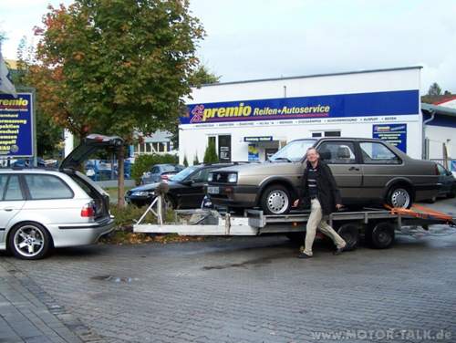

hallo, haben uns einen Jetta (90PS RP) als Stadtauto geholt, mit dem Trailer, da der Zahnriemen schon 13 Jahre alt war. Über Winter abgemeldet. Dabei Wasserpumpe, Thermostat, Ventildeckeldichtung, Kerzen, Filter, Öl usw. auch alles gleich mit gemacht. Kühler durchgespült mit klarem Wasser, war nicht dicht. Neues Kühlmittel rein. Resultat: Motor läuft gefühlt besser als bei der kurzen Probefahrt vor 4 Monaten, vom Kaltstart weg niedriger, stabiler Leerlauf (gut für Automatikgetriebe) kein Qualmen, fährt ruhig, zieht gut, Heizung wird pudelwarm. Was mich wundert: nach 10 Min Leerlauf wie auch nach 10 Min. Fahrt gestern bzw. heute bei ca. 3-5 Grad Außentemperatur: der untere Schlauch vom Kühler bleibt kalt. Ist das Thermostat wirklich nach 10 Minuten noch kein einziges Mal auf gewesen? Temp. anzeige geht bis kurz vor ersten dünnen Strich. Also nicht Mitte. Auch der Lüfter war nicht an, im Stand. Alle anderen Schläuche sind heiß. Nicht dass ich ein kaputtes neues Thermostat eingebaut hab, das gar nicht öffnet?
Wenn der Schlauch kalt bleibt und gleichzeitig der Karren nicht überhitzt,is doch alles in Ordnung.
Versteh ich nicht. Müsste der nicht wenigstens handwarm sein? Mit "nicht überhitzen" meinst Du, dass er nicht das Dampfen aus dem AGB anfängt? Weil bis ich das Schätzeisen repariert habe, gehen sicher noch paar Wochen ins Land....
Das Thermostat geht erst ab ca. 87° auf.....wenn deine Anzeige auf über 90° gehen würde und das Thermostat bliebe zu...dann hättest ein Problem.
