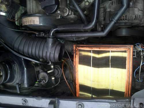

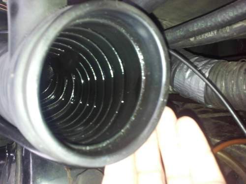

Hallo erstmal,
Unzwar drückt mein schöner Golf öl in den luftfilterkasten.. Laut einem Mechaniker sollte dass Ölabweisblech defekt sein dass ich daraufhin ausgetauscht habe.. Nun ist dass problem immernoch da und ich weiss absolut nicht wieso es so ist! Luftfilter schon des öfteren ausgetauscht und sieht nach keiner woche aus wie ein schwamm mit Öl ! Bitte um Hilfe..
Danke im vorraus :)
Falsch...das ist nicht möglich...:mad:
Öl im Luftfilter ist immer ein Zeichen das dein Motor nicht genug Luft bekommt...entweder Ansaugung verstopft oder die Warmluftansaugung schaltet nicht um...und alles in Verbindung mit einem zugesetztem Sieb im Ventildeckel der Kurbelwellen-Gehäuse-Entlüftung...:);)

der ABF hat jedenfalls die Kurbelgehäuseentlüftung direkt am Block in der Nähe des Ölfiltergehäuses. ist so nen schwarzes Plastik Kästchen. Allerdings kann ich mir keinen Reim darauf machen wie das Öl von da in den Luftfilter kommt, es sei denn die Kolbenringe sind so platt, dass er da massig Gase raus haut, oder der "normale" Weg der Luft total verstopft ist

Kompressionddruckverlustprüfung.
Aber sieh erstmal nach ob die Ansaugwege vor dem Luftfilterkasten frei sind. Ich vermute mal du hast Laub im "Scnorchel", also dem bauteil wodurch er kalte Luft vor dem Kühler ansaugt

Also ich habe gerade mal geschaut die luftzufuhr ist sauber... also können es nurnoch die kolbenringe sein?? :(
