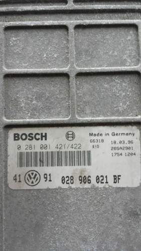

habe mir heute um 10 euro :) einen schalttafeleinsatz geholt. das problem mit dem lampen ist jetzt weg. Jetzt leuchtet bei Zündung aus gar nix mehr. Schalte ich Zündung ein, dann kommt weder batterie noch öldruck noch temperatur, nur die Vorglühlampe leuchtet und beginnt dann wieder zu blinken --> Motor startet immer noch nicht
Dann habe ich das Abstellventil auf der Einspritzpumpe bestromt und der Motor sprang sofort an. von wegen falsch zusammengebaut ;)
Dann habe ich das Steuergerät noch rausgenommen. man sieht keine Beschädigungen, das Ding stinkt auch nicht verbrannt.. habe zwei fotos gemacht
naja ich denk, ich brauch ein neues steuergerät ;) wieviel glück braucht man eigentlich, dass einem der starter das msg und den tacho zerschießt?!

hhmmm...sieht ja noch i.o. aus
Schau mal nach ob das Relais auf Platz 9 (oder war es 8?) mit der Steuernummer 109 anzieht wenn Du die Zündung anmachst/startest. Wenn das nicht anzieht bekommt der Leistungsteil des Motorsteuergerätes keinen Strom und diverse Aktoren werden nicht angesteuert.
