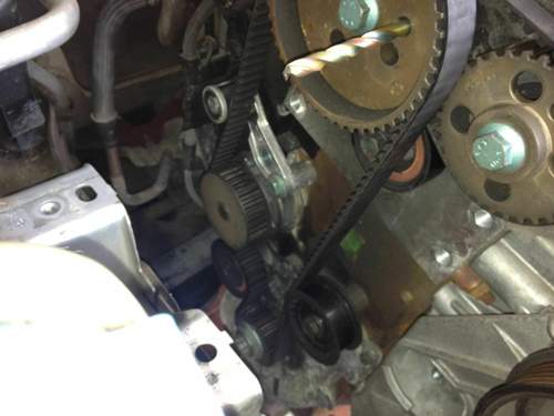

also ich komm mal direkt zur sache,
hab am wochenende einen motorschaden durch gerissen zahnriehmen bekommen...
nur was mich ärgert ist, das der zahnriehmen bei 72tkm erneuert wurde
(zZ 118tkm)
bzw 4jahre her ist seit dem wechsel.
wollte mal wissen ob das normal ist das er so schnell reist, wenn nein hab rechtliche ansprüche auf die montage weil es ja eigentlich passieren darf.
was haltet ihr davon?
bin zZ noch total verärgert und weis nicht ich jetzt handel soll was ich jetzt am besten mache...
golf4 1.6 16V 105ps 118tkm BCB
Themenstarteram 10. Mai 2015 um 9:04

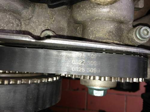

So nach langer Pause wollte ich doch noch etwas dazu schreiben. Es wurde mittlerweile festgestellt (bzw damals) das der kleine gerissene Zahnriehmen damals nicht gewechselt wurde sondern nur der große. Leider war damals es sich so rausgestellt hatte zuviel Zeit schon vergangen um die Werkstatt dafür zu belangen. Bin aber trotzdem die Werkstatt besuchen gegangen. Also nichts gegen das Auto , war einfach menschliche unkompetenz

hab den mit 55tkm gekauft gehabt,
hab es dan selber bei 72tkm erneuern lassen mit wasserpumper etc
alles in ner freien werkstatt mit rechnung

Ich tippe mal die Spannrolle ist gebrochen, dass ein Zahnriemen mit der Laufleistung reißt ist unwahrscheinlich.

Eventuell zu dem Zeitpunkt schon Zahnversatz, dementsprechend stimmen die Steuerzeiten nicht mehr.

Fakt ist eines: Der Zahnriemen hätte nach 4 Jahren ca 40.000 km nicht reißen dürfen. Eindeutig fehlerhafte Einbau oder schlechtes Material.
