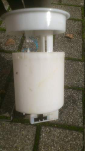

Hallo Leute,
ja ich habe die SuFu benutzt, aber nichts was ich fand passte genau.
Das Problem ist:
er sprang immer problemlos an, und ich konnte ca. 10-15 Km ganz normal fahren, bergauf, -ab, ganz egal.
Wenn ich dann länger gefahren bin,ging bei Bergauffahrt (einmal auch auf der Autobahn) die ESP-Leuchte an,und ich hatte keine Leistung mehr.
Bin dann bis in den 1. Gang, bis er gar nicht mehr ging. Dann sprang er auch (auch nach Wartezeit) nicht mehr an. Ich ließ ihn dann im Rückwärtsgang anrollen (das tut weh) und konnte mich meist bis zur nächsten abschüssigen Stelle retten. Dann fuhr er auch wieder. Bergab waren nie Probleme.
Deshalb denke ich, da es in der mit Autodiag ausgelesenen Fehlermeldung heißt (direkt nach dem Liegenbleiben ausgelesen):
17656 Kraftstoffstand zu niedrig, Einstellung Förderbeginn, Spritzbeginn-Regelabweichung, Spritzbeginn-Magnetventil, Nadelhubfühler,
das es mit der Spritversorgung zu tun hat.
Hat der Motor eine "Vorförderpume"? Unter der Rücksitzbank sitzt eine Abdeckung, aber ich sehe am Stecker nur 2 Drähte, die vermutlich für den Tankgeber sind? Ist das evtl. nur ein Tankgeber und ist deshalb so gebaut, daß nicht verschiedene Tanks von VW gebaut werden müssen, oder ist der Stromanschluß im Tank (was ich mir ja nicht vorstellen kann)?
Kann ich, mit relativ bescheidenen Kenntnissen, die VEP irgendwie überprüfen?
Falls die VEP nicht ansaugt, könnte ich dann evtl. die VEP (oder Teile davon) von meinem vorherigen ALH Automatik (der hier noch steht) verbauen, oder sind die Unterschiede zwischen den VEP's so groß?
Dieselfilter gewechselt,
Relais 109 auch.
Sorry für den langen Thread, aber ich bin auch Techniker, und weiß, dass man Fehler genau beschreiben muß.
Vielen Dank im Voraus

Eine Vorförderpumpe hat der VEP nicht, ist also nur der Tankgeber. Ich würde VAG COM + ebay Kabel zum Fehlerspeicher auslesen nutzen. Software sollte sich doch bestimmt irgendwo noch im Netz finden. Eine Einspritzpumpe würde ich jedenfalls nicht öffnen, wenn dann gleich ganz tauschen oder max. das Mengenstellwerk reinigen ( musste ich damals beim Golf 3 TDI 1Z machen). Aus welcher Gegend bist du? Vllt. findet sich jemand zum auslesen.
Was mich jedenfalls wundert ist das der Berg auf Probleme macht und Berg ab nicht. Tankfüllstand kannst du sicher ausschliessen? Wieviel KM hat der Motor schon runter? Nach dem Fehler löschen springt der Motor auch nicht mehr an?
Ansaugrohr im Tank Loch reingerostet, undicht , nachschauen

Jetzt konnte ich mal beobachten, was er im Stand macht. An der Zuleitung vom Filter zur VEP hab ich gesehen, daß er tatsächlich Luft zieht, mal mehr mal weniger.
@Bitboy (Dein Schreibstil ist klasse ;-)
Das würde genau zu dem passen was Du schreibst. Schon mal gehabt? Wo finde ich das Ansaugrohr?
Das erklärt aber wahrscheinlich nicht das Hauptproblem, denn wenn ich morgens starte muß ich auch 'nen Berg hoch, und das schafft er problemlos. Der Fehler tritt nur bei warmem Motor auf.
Apropos warm, die VEP war richtig heiß, als der Fehler schonmal auftrat.
Ist es technisch überhaupt möglich, daß die Pumpe mal mehr, mal weniger fördert. Ich denke dadurch daß sie mechanisch angetrieben wird müßte sie doch immer die gleiche Förderleistung bringen, oder nicht?
Die Undichtigkeit werde ich natürlich auf jeden Fall erstmal suchen.

Dann erst einmal Kraftstoff Leitung prüfen so das max. einzelne Luftbläschen zu sehen sind. Eventuell sitzt die Dichtung vom Knackfrosch nicht korrekt beim Filtertausch.
Themenstarteram 12. Oktober 2021 um 16:55
Den "Knackfrosch (warum heißt der eigentlich so?) habe ich getauscht.
Zieht immer noch Luft.
Läuft die Kraftstoffleitung durch, oder gibt es Verbindungsstellen, die sich evtl. verabschiedet haben?
@Bitboy (wenn Du noch mitliest)
Was ist mit "Ansaugrohr im Tank Loch reingerostet" gemeint?
Ist das Teil gemeint, wo andere eine Pumpe haben, also unter der Rückbank?
Von da wird ja angesaugt, oder bin ich verkehrt? Jedenfalls gibt es da ja Vor- und Rücklauf.
Vielen Dank nochmal für Eure Mühe
Ja da Ansaugdedöns im Tank hatte ich gemeint, weil Bergab und Bergauf so ein Unterschied.

@Bitboy

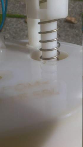

Habe mir erst mal ein VW-Spezalwerkzeug bauen müsse für de Plastik-Überwurfmutter.
Dein Tip war goldrichtig.
War zwar kein durchgerostetes Rohr, aber trotzdem dieses Ansaugteil.
Falls es Dich (oder auch Andere) interessiert, habe ich mal Bilder angefügt.
Zuerst wie mein "Gedöns" aussah, dann wie es aussehen sollte und noch eine Detailaufnahme, wo man hoffentlich sehen kann, wo die Plastiknasen fehlen, die gegen die Feder arbeiten sollten (hätte man durchaus stabiler konstruieren können).
Zum Schluß noch die Teile, die ich im Tank fand.
Den Berg hochgefahren, beim Zurückkommen im Standgas kontrolliert..........keine Blasen.
Ich bin vorsichtig optimistisch.
Vielen Dank nochmal
