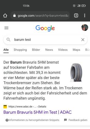

Goodride Reifen sind ja so gut https://www.testberichte.de/f/1/2590/69818.496998/1.html
ich würde den Reifen bei diesem Testergebnis nicht auf mein Auto montieren https://www.reifen-vor-ort.de/.../goodride-sa37-2253518-676326

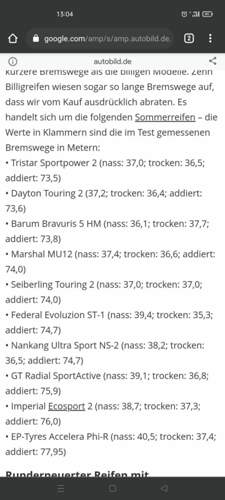

Der SA-37 ist gemessen am Preis tatsächlich ziemlich gut, auch wenn dir das nicht gefällt. Meine Erfahrungen mit dem Reifen waren absolut positiv und die meines Vaters auch. Wie man ja auch im Internet öfter lesen kann sehen es andere auch so und sogar die Auto Bild sah es so weil du Test ja so liebst....
Wenn man Mal den Preisunterschied in Betracht zieht zu dem Referenz Reifen von Continental der gewaltig ist, dann stehen sie schon gut da... ;)
Das gleiche gilt für den Winterreifen SW 608 der ein absolut akzeptabler Winterreifen ist wie ich aus eigener Erfahrung weiß und ebenfalls auch ein Freund sie sogar noch letzen Winter fuhr und auch einige andere im Internet diese Meinung vertreten die sie selber fahren oder gefahren haben. Dessen einzige Schwäche ist der etwas höhere Verschleiß, der aber ebenfalls bei dem Preis sogar vernachlässigt werden kann.
Ansonsten sind die Reifen mit den schlechten Noten von Goodride sehr alte Modelle die schon lange nicht mehr produziert werden bis auf wenige Ausnahmen. ZC Rubber die den hier genannten Reifen SA-37 herstellen unter der Marke Goodride , Westlake und Trazano, ist ein riesen Unternehmer mit hochmodernen Produktionsstätten. Ebenfalls im Rennsport aktiv. Die wissen schon was sie tun.....
