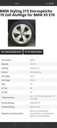

@gx34
Habe gerade was davon gelesen das viele Fernost Marken wie Nankang, Linglong und Co statt Unbedenklichkeitsbescheinigungen aber Zertifikate ausgeben. Frag doch noch mal beim Händler sonst nach so einen Zertifikat ob sie sowas sonst eventuell haben für den Goodride SA-37.
