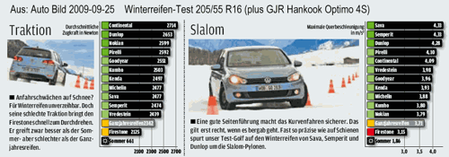

Die Auto Bild hat auch schon den Goodyear 4 Season beim Winterreifentest mitgetestet (205/55 16), da hat der GJR deutlich den Anschluss verloren.
In der Größe 205/55 R16 hat die Auto Bild im Herbst 2009 beim Winterreifentest den Hankook Optimo 4S mitlaufen lassen. Der Hankook verliert zwar gegen die meisten Winterreifen, er gewinnt nur gegen den Firestone, aber dass er deutlich den Anschluss verliert, kann ich nicht herauslesen.
Zugkraft auf Schnee:
Conti Winter Contact TS 830: 2714 Nm
Vredestein Snowtrac: 2439 Nm
Hankook Optimo 4S: 2342 Nm
Firestone Winterhawk 2: 2125 Nm
Referenz-Sommerreifen: 661 Nm

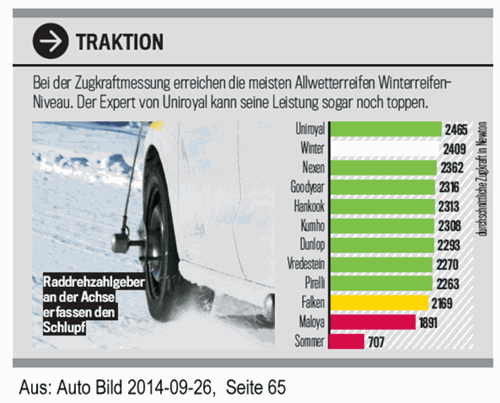

Der Goodyear Vector hat sich als absolut wintertauglich erwiesen, andere gute Ganzjahresreifen ebenfalls. Wenn er nicht wintertauglich wäre, dann wären die meisten Winterreifen es ebenfalls nicht. Ich stelle den ADAC-Winterreifen-Test von 2008 mit dem Goodyear Vector auf Platz 7 noch mal rein, außerdem die Traktionswerte aus dem Ganzjahresreifentest der aktuellen Auto Bild. Mitgetestet wurden ein Sommerreifen und ein Winterreifen aus dem mittleren Leistungssegment. Der Sommerreifen versagt erwartungsgemäß völlig, der Winterreifen und die besseren Ganzjahresreifen liegen dagegen bei der Traktion ungefähr auf einem Niveau.
Interessant auch, welches Fazit die Tester beim Handling auf Schnee für die Ganzjahresreifen ziehen:"Bis auf die Reifen von Falken und Maloya taugen alle Kandidaten für den harten Wintereinsatz."

2014-gjr-autobild-traktion
