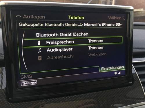

Was muss ich noch einstellen, das Google Earth im Diplay angezeigt wird? W-Lan und Bluetooth ist mit iPhone verbunden aber es kommt immer wieder der Fehler mit der Datenverbindung :/
39 Antworten
@yamahaa_r1 schrieb am 19. Juli 2016 um 21:04:04 Uhr:
WLAN brauchst du nicht einschalten.
Gehe bei Telefon auf Bluetooth Einstellungen und dann auf gekoppelte Geräte und da umstellen von Freisprechen auf autotelefon.
Themenstarteram 19. Juli 2016 um 19:12
Danke für die schnelle Antwort.
Bei mir wird das hier angezeigt
Themenstarteram 19. Juli 2016 um 19:15
Ich muss dazu sagen, ich habe keine Sim Karte im Autoslot.. Liegt es daran eventuell?
Ja du brauchst ne SIM im MMI, iPhone gibt kein Wi-Fi ans Auto ab
Hab auch ne extra SIM holen müssen... klappt mit dem iPhone nicht.
Themenstarteram 27. Juli 2016 um 15:27
Hab ne Sim und es funktioniert! Ich danke euch :)

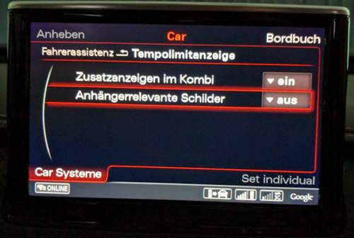

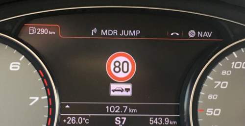

Hi Leute.
Immer wenn ich auf die Autobahn fahre, kommt bei mir dieses Zeichen der Kamera basierenden Schildererkennung. Ich habe weder eine Anhängekupplung geschweige denn einen Anhänger dran am S8. Wie kann ich das deaktivieren?
War bei mir auch so:D einfach unter Assistenzsysteme unter Verkehrszeichenerkennung deaktivieren
Car --> Fahrerassistenz --> Tempolimitanzeige --> Anhängerrelevante Schilder --> aus :)
Mmi
Themenstarteram 5. August 2016 um 10:22
Super, schau ich dann gleich mal.. Danke euch
Themenstarteram 13. August 2016 um 15:18
Hat übrigens funktioniert danke
