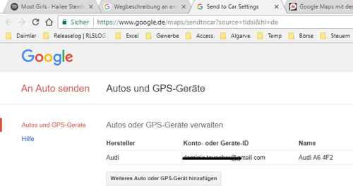

In meinem Blog (siehe SIG) habe ich das Vorgehen beschrieben.
Unter dem von die genannten Punkt 4. hätte die ID vergeben / festgelegt werden sollen.
Die ID ist dein Benutzername bei myAudi, in meinem Fall meine Mail-Adresse
Die Konto-ID kann ein beliebiger frei gewählter Begriff sein, natürlich funktioniert deshalb auch eine e-Mail Adresse.

Nochmal die Erläuterung:
Bei myAudi bin ich angemeldet mit audi@irgenwas.de.
Bei Google bin ich angemeldet mit google@irgendwas.de
Meine Google-ID ist 'Dietmars_A4'
Dieses Dietmars_A4 gebe ich sowohl bei myAudi unter 'Zieleinspeisung über Google Maps' , als auch unter meinem Google Account bei 'Send to Car' als ID an.
ich glaub mein A4 tritt mich :-)
ich habe jetzt anstelle einer Mail Adresse bei My.Audi einen Namen eingegeben, und auf einmal kann ich Adressen per Google.Maps raus senden.
Am Auto war ich noch nicht um zu schauen ob mein A4 auch die Daten empfangen hat, ich gehe aber schon davon aus das das geklappt hat.
Da ich mich so schwer mit getan habe, hier noch mal das ganze als Bild :-)
DANKE EUCH allen für die Hilfe.

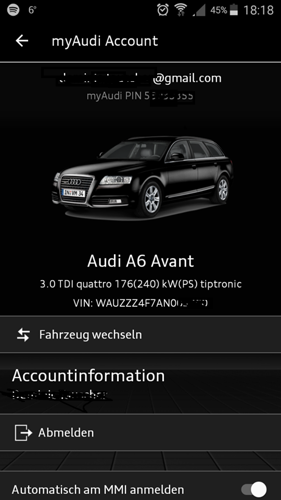

Beim Audi musst du die Ziele als Onlineziele von MyAudi holen, da die Ziele von Google an den Audiserver gesandt werden. In der Connect-App tauchen sie sofort auf.
OK, Ziele von MyAudi habe ich schon mal gesehen im Menü im Auto.
Die APP habe ich noch immer nicht installiert auf dem Smartphone :-( das wollte ich in den Nächsten zwei Wochen mal angehen. bzw. versuchen.
Da ist es ganz einfach. Myaudi Zugangsdaten zum einloggen in die App verwenden. Telefon per WLAN verbinden und myaudi Pin eingeben. Fertig

ja richtig... Darüber nutze ich in meinem A3 (separate Sim von meinem Anbieter) den Hotsport fürs Internet und streame Musik via W-Lan oder Onlineradio (Zugriff auf den Speicher des Telefons wie ein Wechseldatenträger und nicht wie bei einer BT Verbindung nur als Abspielgerät). Wenn ich ein Navi Ziel benötige, öffne ich die App und nutze die integrierte Maps-Funktion um Ziele ans Fahrzeug zu senden (den schwarzen Balken am unteren Rand mit der gefundenen Adresse einfach nach oben wischen).
