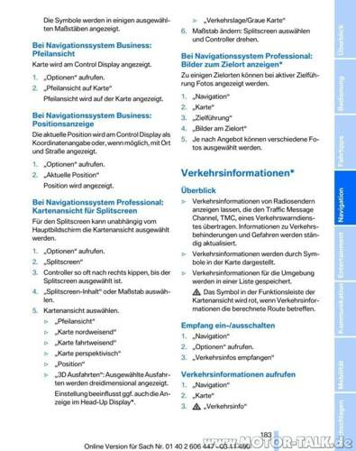

Einen geschwindigskeitsabhängigen Zoom gibt es nicht. Vielleicht bei dem neuen System, bei meinem BJ 03/11 sicher nicht.
Wie man 3D Ausfahrten einstellt steht in der Bedienungsanleitung. Hab mal die entsprechende Seite angehängt.
Micha
