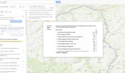

Erzeugen einer Route mit Google -Maps und Übertragung ins COMAND/NTG4.5

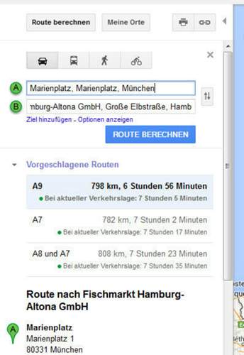

1. Route mit Google Maps mit Wegpunkten und Optionen, wie gewohnt, planen.

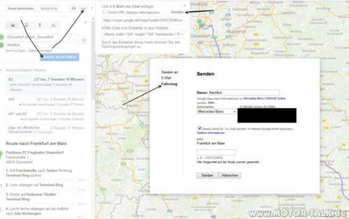

2. Fertige Route aus Maps an das „ Fahrzeug“ senden. (siehe Bild „senden“ )
- Bei Comand-Online ID Deine VIN Nummer eingeben.
( die VIN Nummer ist die Fahrzeug-Ident Nummer ( Feld E im KFZ Schein; siehe Bild „Senden“) )
Ist alles korrekt wird die Route übertragen und auf dem MB Server gespeichert.
Hinweis
Hast Du ein Google Maps Konto wird die Nummer gespeichert und Du brauchst diese, bei weiteren Routen nicht mehr anzugeben.( siehe auch Bild „Senden“)

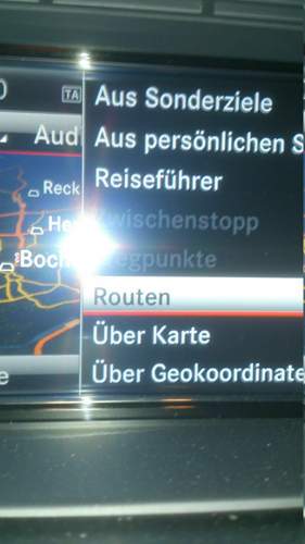

12. Ins Navigations- Menue wechseln und Route auswählen ( siehe Bild „Navi Menue“)
13. Dann siehst man die Routen welche man übertragen hat. ( siehe Bild „Route angekommen“)

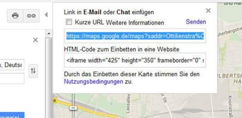

die neue Funktion wird "An Auto senden" heissen und ist noch nicht verfügbar. Wenn man das jetzt trotzdem machen will, muss man sich anmelden und die Karte wechselt wieder auf die alte Karte/Ansicht. Umständlich aber als Notbehelf gehts.
Gruss
Tiny
Themenstarteram 16. März 2014 um 9:01
Umständlich aber als Notbehelf ist ok. So eine Möglichkeit hatte ich gesucht aber nicht gefunden.
Verrätst Du auch, wo oder wie man auf alte map Ansicht zurückwechseln kann ?
Ja klar - Du gehst auf die neue GoogleMaps und meldest Dich an. Dann rechts unten auf das Zahnradsymbol klicken und dort "Meine Orte" anklicken. Die Karte wechselt zur alten Ansicht und hier sollte alles so funktionieren wie gehabt.

Ich habe alles so gemacht, wie beschrieben, ich kann auch alles einstellen in Google Maps (alt).....aber wenn ich auf SENDEN drücke, passiert nichts.
WAS MACHE ICH FALSCH?
Vielleicht ist es bei Dir auch so wie bei mir.
Mit Firefox hatte ich das gleiche Problem.Danach habe ich mal auf IE gewechselt und da ging es.
Meldung "die daten wurden gesendet" oder so ähnlich.
Versuch es einfach mal.
Viel Glück
Viel Glück
Danke, das war des Rätsels Lösung.

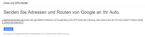

Wie bereist erklärt kann man in die alte Maps Ansicht wechseln u. da gibt es das "Senden an" noch. Man muss halt noch seine Automarke anklicken u. die FIN eingeben oder prüfen.
oder
noch einfacher geht es,
man meldet sich mit einem Google Konto beim neuen maps an u. dann gehts auch ganz einfach, weil die FIN dann durch die Anmeldung bereits bei jedem nächsten mal gespeichert ist u. man links unterhalb der angegebenen Adresse einfach nur auf "An Auto senden" klicken muss.
oder

Kann man so auch eine komplette Route ans Navi schicken ?
Themenstarteram 14. September 2014 um 12:39
Nein, eigentlich nur die Ziel Adresse, es heißt ja POI. Das Comand rechnet immer nur das Auto als Ausgangspunkt, die Routenberchnung online am PC aber nicht.
Die Route (3-4 Alternativ Routen) kann man dann im Comand aber zumindest nach "Ziel übernehmen" anschließend auswählen (je nach Einstellung, schnell, kurz u.s.w.).

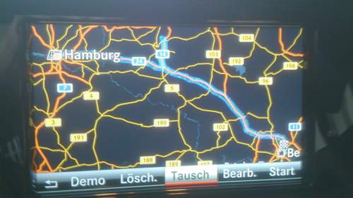

Hallo Protectar,
Zitat von Dir.
Nein, eigentlich nur die Ziel Adresse, es heißt ja POI. Das Comand rechnet immer nur das Auto als Ausgangspunkt, die Routen Berechnung online am PC aber nicht.
vielleicht kannst Du mir dann bitte sagen warum ich dann bei der MB App
die Optionen habe
a:die Route als Zielort zu speichern oder
b: als Route ?

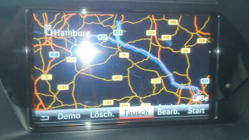

Wenn ich meine Route dann im COMAND „aufrufe“ und die Route als DEMO starte fährt er mir genau alle Wegpunkte so an wie ich es vorher in Maps eingegeben habe.
( 5 verschiedene Wegpunkte und Autobahn meiden waren die Optionen )
Wo begehe ich einen Denkfehler ?
Danke im Voraus.
