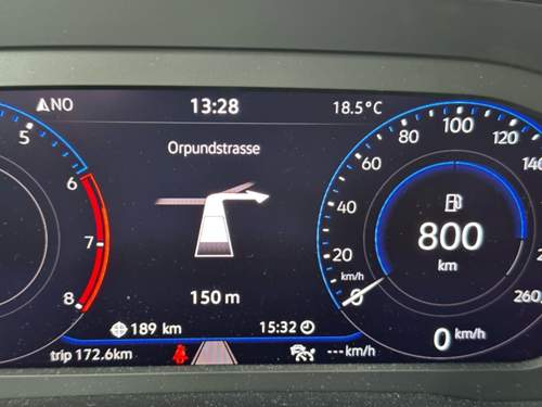

Hm, stimmt, Geschwindigkeit und Verkehrszeichen fehlen bei Navigation mit G Maps via AA...
Ist mir noch gar nie aufgefallen, weil beides doch auch im Fahrerdisplay erscheint - direkt im Blickfeld, und somit doch eigentlich viel besser als im mittleren Display - oder?
@writerx schrieb am 26. Dezember 2022 um 16:10:48 Uhr:
...das kommt dann aber nicht von Google Maps sondern vom eingebauten Navi... ;)

@VW Thommy schrieb am 26. Dezember 2022 um 19:31:52 Uhr:
logisch kommt das vom Fahrzeug, und nicht von AA/Google Maps - macht das einen Unterschied?
@writerx schrieb am 27. Dezember 2022 um 14:03:12 Uhr:
Wenn man kein werksseitiges Navi hat, allerdings. ;)
