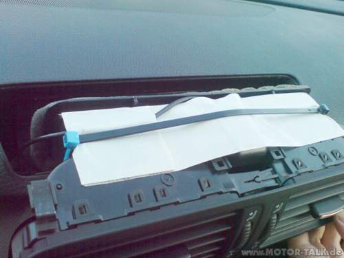

Tulura
Habe meine GPS-Antenne über dem Handschuhfach im Amaturenbrett verbaut - kurzes Kabel reicht. Ein Foto habe ich hier gemacht.
Ja, die GPS-Anschlüsse sind bei den Radios gleich.
Die Platzierung der Antenne sollte möglichst unter der Scheibe stattfinden, um keinen großen Empfangsverlust zu erleiden.
mfg

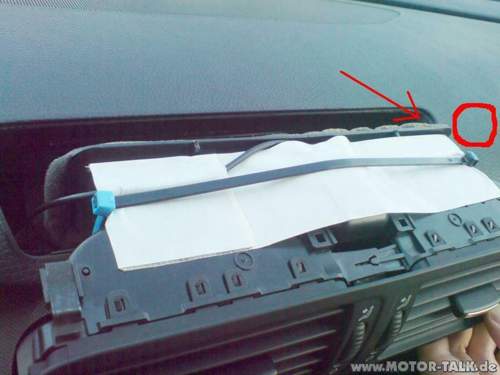

Hier noch mal das Bild einer alternativen Einbauposition auf dem mittleren Luftausströmer.
Gps-antenne
Das hatte ich probiert - meine Antenne passte da nicht dazwischen, hab sie einfach in dem Hohlraum unter der Armaturenbrett-Außenhaut geklemmt. ->siehe Foto
mfg
