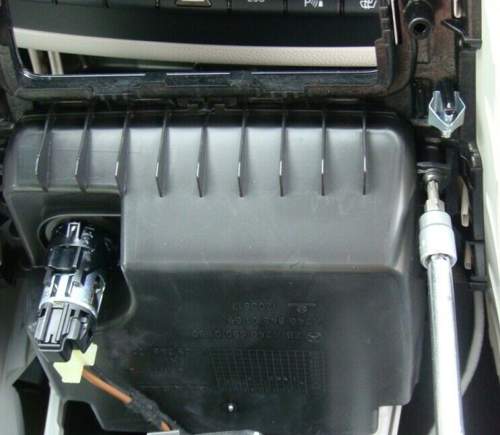

Du könntest ggf. den geschalteten Plus und den Minus an den beiden Litzen von der Steckdose (ggf. dem Zigarettenanzünder) in der Mittelkonsole (z. B. mit s. g. Stromdieben = unschön) abnehmen.

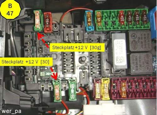

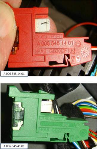

Technisch besser wäre es jedoch, einen separaten Anschluß = 30g mit einem aufsteckbaren Sicherungsträger (Bild 3) direkt am Sicherungskasten (siehe Bild 2, oben links, Anschluß 30g) zu verwenden.
Der Kabelschuh in dem Sicherungsträger und die Sicherung selbst, müssen hierbei noch zusätzlich angeschafft werden (siehe Bild 4)
Massepunkte, zum Anschluß einer Masselitze, findest du im Bereich des Kofferraumes einige.

Bild-1-steckdose-mittelkonsole
Bild-2-einstecken-der-sicherungen
Bild-3-sicherungstraeger-rot-oder-gruen

Kontaktbuchse für Sicherungsträger = MB Nr. A 006 545 46 26

Ich hoffe du hast auch die o. g. Kontaktbuchse = MB Nr. A 006 545 46 26 für den Sicherungsträger mitbestellt!

Der direkte Zugriff auf die Kraftstoffpumpe über die Sicherungen f63 und f92 (im Sicherungskasten Fußraum Beifahrerseite) ist nicht gegeben, da über diese Sicherungen das "Steuergerät Kraftstoffpumpe" mit Klemme 30 und Klemme 15 versorgt wird.
