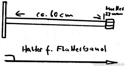

jason danke für den Tipp, hat geklappt, oben ist offen und öl ist draussen, weiß wer mit was für einer schraube ich da rein muss um das ganze von unten lösen zu können?
Unten ist nen Inbus, der läßt sich nicht einfach öffnen weil sich das ganze Innenleben mitdreht.
Jetzt wo oben offen ist, kannst du rein schauen, dort siehst du (insofern alles raus aus der Gabelholm ist) ein Loch, geformt wie ein Mutter, die ist genau so groß wie eine 24mm Mutter.
Manche Leute stecken da ein Besenstiel, was aber meist nicht reicht. Wie gesagt, 24er Mutter passt da rein. Manche Leute schweißen ein 24 Mutter auf ein Stück Rohr, und stecken das rein zum halten. - fertig ist der Gegenhalter.
Du kannst natürlich versuchen mit diverse Verlängerungen, Muttern und Ratsche was zu bauen. Viel Glück.
... und so kann das aussehen , bei manchen Moppeds ist es eine 22er oder 24er Mutter , bei anderen auch ein 4-Kant Konus wie bei einem Baustellenflatterbandhalter (gibts im Baumarkt) .

Gabelwerkzeug
@hanspool schrieb am 4. März 2016 um 10:23:41 Uhr:
... und Jason , hoffe bin Dir nicht mal wieder "auf den Schlipps getreten" !
