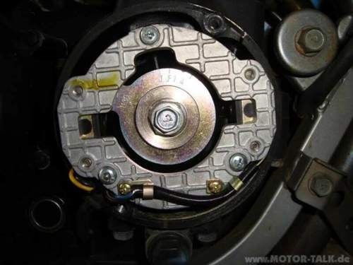

hab mir oder besser gesagt für meine Freundin eine GPX 600 R gekauft.Nun hat ich sie mal angeschmissen und bin ein bischen gefahren und habe dann festgestellt das aus dem runden deckel rechte seite Öl tropft.Was ist das fürn deckel?Kann es sein, da sie ne Zeit lang Stand das dort die Dichtung vertrocknet ist?

Unterhalb der rechte Motordeckel befindet sich die Zündgeber mechanismus. Dort ist kein Öl drinne. Die Dichtung dient wasser raus zu halten, und nciht öl drinne zu halten. Schaub doch ab und schau mal was da los ist :)

ohhh mooment mal ... sogesehen sind da 2 Deckel. die kleine vordere (ich glaube mit rillen) ist das was ich vorhin meinte. Dahinter ist ein etwas größere Deckel, wo aich das Öl eingegeben wird. Ds ist dein Getriebe Deckel ... ich wollte nur nachfragen um genau welche Decke es sich handelt.
PS. Wenn es doch die kleinere vordere Deckel ist, dann (ich versuch mir das alles aus mein Kopf zu ziehen) ist hier die Rotor vom Zündgeber mehr oder weniger direkt an der Kurbelwelle angeschlossen. Hier gibt es eine klein Simmerring. Kann sein das die hier undicht ist. An sich kein große Akt ein Wellensimmerring zu tauschen, aber dazu muss das ganze innenleben heraus geholt werden.
Unter der Deckel sollte es so aus sehen (siehe Bild)

Also die GPX hat auf der rechten Seite nur einen Deckel unter dem, wie auf Jasons Bild zu sehen, der Impulsgeber der Zündung sitzt. Der "Mitnehmer" wird von der Kurbelwelle angetrieben und da kann es durchaus sein, dass sich der Simmerring verabschiedet hat.

Also das Öl kommt tatsächlich aus dem Deckel dahinter ist auch alles verölt.
Wenn mir jetzt noch jemand sagen kann wie ich den Simmering wechseln kann wäre optimal.

erst mal alles soweit abbauen biss der Simmerring frei liegt ,du also rundum arbeiten kannst,dann probierst du mit nem Hacken den Ring rauß zu ziehen (ist egal wenn er dabei zerstört wird )danach suchst Du dir ein Werkzeug mit dem du den neuen Simmerring einpressen kannst,Welle muss gesäubert werden,und mit Silikonfett umrieben das Fett machst auch außen und innen an deinen neuen Ring dann überstülben und gleichmäßig einpressen (schlagen)... und gut ist.. nicht verkannten denn sonnst ist der neue Ring auch gleich wieder undicht.
