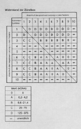

ich habe mir eine GPZ 1000 RX Bj. 1987 mit 52tkm gekauft. Sie stand 8 Jahre und wurde wegen Zündproblemen abgestellt.
Das Problem: Bei eingeschalteter Zündung sollen 12V Bordspannung an den Eingängen der beiden Zündspulen anliegen. Ist aber nicht. Bei einer Zündspule liegen 11,3 Volt an und bei der anderen 0,1 Volt.
Hier mal eine Auflistung was ich bereits gemacht, aber nicht geholfen hat:
- andere gebrauchte CDI eingebaut (aber immer noch 11,3 und 0,1 Volt an den Spulen)
- mit dem Schlüssel im Zündschloß rumgewackelt (keine Änderung)
- Killschalter überprüft (bei OFF sinkt die Spannung an den Spulen auf 0 Volt ab, ist also i.O.)
- Seitenständerschalter (Lampe im Cockpit geht an bei ausgeklappten Ständer. Schalter auch mit Ohmmeter durchgemessen. Ist also i.O.)
- Kupplungschalter durchgemessen - Funktioniert auch.
- alle Sicherungen optisch überprüft und zusätzlich mit Ohmmeter gemessen. Alle sind i.O.
- die drei Dioden im Sicherungskasten gemessen. Alle i.O.
- die Kabel von der CDI zu den beiden Zündspulen gemessen. Alle haben 1,0 -1,5 Ohm. Also auch i.O.
- an allen Kabeln und dem Hauptkabelbaum gewackelt. Keine Änderung.
- alle Steckverbindungen überprüft. Ohne Erfolg.
- Neutralschalter überprüft. Lampe im Cockpit geht an bei eingelegtem Leerlauf. Also i.O.
- im Sicherungskaten sind drei Relais (Blinker-, Anlasser- und Hauptrelais). Das Hauptrelais wird warm bei eingeschalteter Zündung. Anlasser- und Hauptrelais durchgemessen. Beide zeigen die gleichen Werte an.
Also ich weiss nicht, was ich noch alles machen soll ? Vielleicht sind beide CDIs defekt oder sie sind beide i.O. Leider kann man die CDIs mit einem normalen Multimeter nicht durchmessen.
Mir ist noch aufgefallen, das bei eingeschalteter Zündung an den Sicherungen im Sicherungskasten keine Spannung anliegt. Aber Hupe, Licht und Anlasser funktionieren. Liegt da erst Spannung an, wenn der Motor läuft ?
Die Spannungen von 11,3 Volt und 0,1 Volt an den Zündspulen sind ein großes Rätsel. Da sollten normalerweise 12 - 12,5 Volt anliegen.
Hat irgend jemand noch eine Idee ? Mir fällt nichts mehr ein !

Bei einer Transistorzündung fliesst bei eingeschalteter Zündung kontinuierlich Strom durch die Primärwicklungen der Zündspulen, bis die Impulsgeber die Zündbox veranlassen, den Strom zu unterbrechen. Genau in diesem Moment wird die Zündspannung in den Sekundärwicklungen erzeugt. An den Spulen liegt also ständig ca. 12V an, und mittels Schaltplan/Stromlaufplan kann man den Weg von Batterie über Zündschloss und Killschalter zu den Spulen verfolgen.
(Bei einer CDI (capacitor discharge ignition), die hier mit Sicherheit nicht vorliegt, wird in der CDI-Box ein Kondensator aufgeladen, und wenn der Impulsgeber das Zeichen gibt, schießt der Kondensator seine Ladung in die Primärwicklung der Zündspule.)
Also, Schaltplan besorgen, irgendwo wird ein Kabelbruch oder ähnliches sein, und zwar erst nach dem Killschalter, weil sich erst dann die Stromversorgung für die Zündspulen gabelt.

Hallo und danke für die Antworten.
Heute wieder eine Stunde mit dem Multimeter um´s Mopped rumgelaufen und gemessen, aber nichts gefunden. Die Kabel vom Steuergerät (CDI) zu den Zündspulen gemessen. Habe alle um die 1,5 Ohm. Sollte also passen.
@ twinspark2000
ja, es ist tatsächlich eine Transistorzündung. Man sagt halt einfach immer CDI dazu. Deswegen sollten auch 12V an den Eingängen der Zündspulen anliegen.
@ Über Jim.Vier
Wenn ich auf den Starterknopf drücke, dann dreht der Anlasser den Motor durch. Aber an den Zündkerzen ist keine Zündfunke zu sehen, da ja keine 12V an den Zündspulen anliegen. Batterie ist eine gute gebrauchte drin, sonst würde sich der Anlasser nicht drehen.
@ alle
Ich habe ja eine gebrauchte CDI eingebaut, da ich dachte das die verbaute CDI defekt ist. Aber bei beiden ist es das gleiche Ergebnis. Also sind entweder beide CDIs in Ordnung oder beide sind defekt. Eine CDI läßt sich mit einem Multimeter nicht auf Funktion überprüfen.
Habe die Pick-ups gemessen. Beide liegen im Sollbereich. Einer hat 450 Ohm und der andere 460 Ohm. Passt also laut WHB.
Jetzt müsste ich nur noch wissen, ob der Abstand der Pick-ups einen Einfluß auf die anliegenden 12V Bordspannung an den Zündspulen hat ? Also bei nicht laufenden Motor, nur mit Zündung EIN.
Ansonsten werde ich nochmal die Kabelabzweigung nach dem Killschalter und das ganze Zündschloß überprüfen.
MfG
2taktpower

Transistorschaltung heißt nicht, dass es zwangsweise mit Dauerspannung gelöst werden muss. Ein Transistor ist nicht weiter, als ein Schalter. Hier gibt es nun unterschiedliche Transistorarten. Daraus kann man nicht ableiten, dass da Spannung an den Spulen liegen muss. Um dies zu tun, muss man den Schaltplan des Steuergerätes kennen.
Ein Transistor kann nur mit einer Spannung so geschalten werden, dass er auf macht. Also dass er durch lässt, wenn Spannung angelegt wird.
Mann kann sich aber ne Schaltung überlegen, mit mehreren Transistoren, dass die dann als Ausschalter fungieren. (anderes Potential legen und damit einen anderen leichteren Fluss hinbekommen (sehr Schallop ausgedrückt))
Das ganze macht aber keinen Sinn.
Ok, es kommt nun drauf an, wie du misst. Wenn du eine Messspitze immer an Minus hast und dann mit der anderen vom Plus Pfad misst, dann sollte bis zur Steuereinheit Spannung anliegen (Bei Zündung an und sämtliche Notschalter natürlich auf Durchgang). Hast du aber die Beiden Messspitzen direkt an den Klemmen (abgezogen) von der Zündspule, solltest du 0V messen, weil die Steuereinheit noch nicht durchgeschalten hat zur Maße.
Also zum Anfang, wo misst du genau die Spannung ab?
