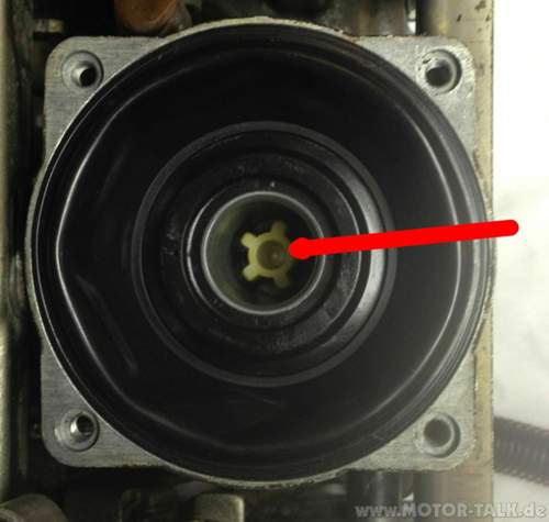

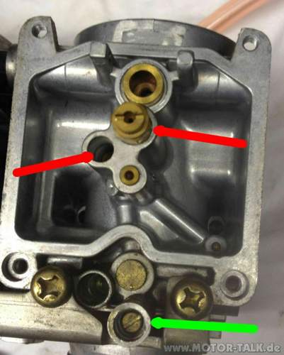

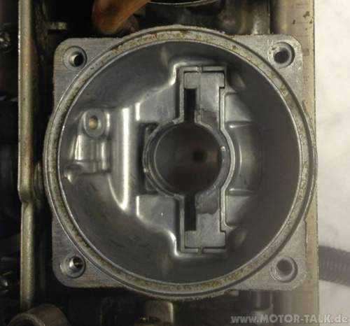

Ich hab die Vergaser jetzt gereinigt.
War relativ viel Dreck drin.
Alle festsitzenden und nicht verstellbaren Düsen rausgenommen/-geschraubt ( siehe Bilder, rote Pfeile ) und alle Flächen mit
Bremsenreiniger einwirken und abgeblasen, gesäubert.
Überall war dann guter Durchgang.
Schwimmernadeln müßten noch gut sein, haben kaum Laufleistung und sind ca. 5 Jahre alt.
Die stellbaren Düsen hab ich nicht angerührt. ( grüne Pfeile )

Deine grün markierten Leerlaufgemischschrauben kannst du übrigens auch demontieren. Hierzu vorsichtig auf Anschlag einschrauben und die Umdrehungen dabei zählen, dann komplett rausschrauben. Einbau dann umgekehrt
Falsch! Mit diesen Schrauben werden die Vergaser auf Synchron eingestellt! Werden diese beim Zerlegen nicht angetastet, dann läuft das Mopped auf jeden Fall nach dem Zusammenbau wieder. Bedeutet: Die Vergaser sind dann auf jeden Fall noch synchron genug, damit das Mopped noch gescheit läuft. Selbstverständlich ist es aber besser, anschließend ordentlich zu synchronisieren.
