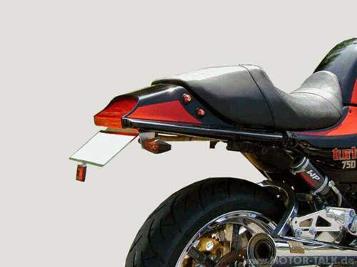

Ich baue meine GPZ750UT selber gerade um mit dem 180/55 ZR17. Ich hatte Bilder von jemandem bekommen der dieses schon gemacht hat. Da konnte ich selbst nicht mehr wiederstehen. Aber das muss ja auch jeder für sich selbst entscheiden.
180er in GPZ750
@Der Fräser: Mit dem einen Bild willste uns jetzt abspeisen???? :confused::confused::eek::eek::D:D
@Der Fräser: mkey... geb mich geschlagen. sieht wirklich nicht schlecht aus mit dem 180er.

es geht mir nicht hier um jemanden meine Meinung aufzudängen oder jemanden zu schlagen. Es ist nur der Aufwand der mit einem Schwingenumbau aufgebracht werden muss ist fast gleich. Wenn sich jemand die Mühe macht und baut das alles um, warum sollte man dann einen 160er Reifen nehmen, das alles eintragen lassen und anschliessend sagen: Warum hab ich nicht gleich einen 180er genommen?
Preislich gibt es da vielleicht nen'10ner unterschied.
Versatzritzel ob 10 oder 14mm Versatz, der Preis ist gleich.
TüV ob 160er mit 4,5 Zoll oder 180er mit 5,5Zoll, der Preis ist gleich.
