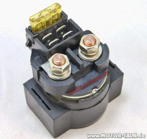

So, du hast noch ein Hauptsicherung in der Anlasser-Magnetschalter. 30A, Grün in Farbe. Unter die Seitenverkleidung, linke Seite. Neue 30A Sicherung rein und schon kann es los gehen.
(Im Bild ist eine Gelbe Sicherung zu sehen - Das sind 20A , ich meine es gehört aber ein 30A Sicheurng drin.)

Bei einer Verpolung knistert nichts. Da ist die Sicherung so schnell erledigt, so schnell kann man nicht schauen. Obwohl man das leise "pfitz" mit dem sich die Sicherung verabschiedet, schon auch als Knistern definieren kann.
Die Schilderung lässt auf das schließen, das Erich und Jason bereits erwähnten, die Sicherung im Anlasser-Magnetschalter.

Auf Seite 102 finden wir den dort als "Anlasserrelais" bezeichneten Magnetschalter. Er sitz -wie Jason sagte - unter dem linken Seitendeckel direkt vor dem Gleichrichter/Spannungsregler. Die Sicherung sieht man sofort. Diese Sicherung ist direkt mit der Batterie verbunden Bei Falschanschluß einer ext. Batterie macht sie sofort die Biege und das ist auch gut so.

Wenn die Pole wirklich vertauscht wurden, dann hoffe ich für den TE, dass nur die Sicherung durchgebrannt ist. Nach meiner Erfahrung ist die Elektronik schneller als die Sicherung und somit schneller kaputt. Zumal es sich hier um eine 30 in Worten dreizig Ampere- Sicherung handelt.
