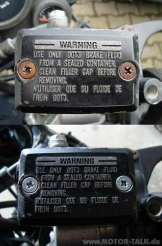

Heute war Schrauben Tag. An der Soziussitz waren 2 (!!) Schrauben abgerissen. Also, raus gebohrt, neue Schrauben, alles gut, Aber, was mach ich am besten hier (linke Schraube)
http://i79.photobucket.com/.../GPZ600R00034.jpg

Mit so nem Hand-Schlagschrauber und nem scharfen neuen Schrauber-Bit dran müßte das noch gehen mit sehr kurzen beherzten Schlägen auf das Ding, wenn die Schraube nicht zu tief ins Gewinde reingerostet ist; vorher halt Kriechöl und vielleicht bisserl warm machen (nicht zu heiß wegen der Bremsschläuche und Dichtungen in der Bremspumpe natürlich). Kann natürlich schief gehen und bei der Klopferei bleibt von der weichen Schraube gar nix mehr übrig, aber an dem weichen Alu-Bremsflüssigkeitsbehälter rumbohren und neue Gewinde schneiden, würde ich nicht tun - dann lieber neue gebrauchte Bremspumpe hinbauen.

zu OBI rennen ... die haben einen Ausdrehersatz für solch abgelutschten Schraubenköpfe! Ich hab mir damals auch einen Satz gekauft, bis jetzt gingen alle Schrauben auf!
oder eine M5 / M6 Mutter aufschweißen und dann rausdrehen!

Ich hatte auch etliche Probleme mit vergammelten Schrauben, da die Maschine die letzten zwei Jahren im freien gestanden hat und habe sie erst mal mit WD40 eingesprüht.Danach ein bisschen gewartet und dann mit einem linksausdreher rausgedreht.
So einen Linksausdrehersatz kostet im Bauhaus max. 15 Euro in der mittleren Qualität, was für den Hobbybereich absolut ausreichend ist.

Na ja, Linksausdreher ist ja schön und gut, hat aber in diesem Fall mindestens zwei Nachteile: Erst muß ein Loch in die Schraube gebohrt werden. Das Loch darf auch nicht zu klein gewählt werden, weil sonst kommt gleich Nachteil Nr.2 zum tragen und der wäre: Wenn der Ausdreher zu klein gewählt wird, dann reißt er ab. Dann hängt der Rest des gehärteten Ausdrehers in der Schraube und dann ist´s richtig schlecht.
Ich habe solche Schrauben schon des öfteren mit einem gut angeschliffenen Körner aufgedreht. Ziemlich am Rand der Schraube einen Körnerpunkt setzten und dann mit dem Körner in Richtung "Auf" weiterkörnen. Das sieht meistens auf dem Schraubenkopf sehr häßlich aus, ist aber egal, die Schraube ist sowieso schon hin.
Aufschweißen ist auch eine Lösung, allerdings würde ich dann eine alte Schraube draufstellen und anpunkten.

Reingerostet ist sie nicht, den das Gehäuse des Bremsflüssigkeitsbehälters der GPZ ist aus Aluminium-Guss. Mit einem schweren Schlagschrauber wäre ich da vorsichtig.
Schweißen bei einem (soweit ich weiß) M4-Gewinde..?
Die Sichtfenster des Behälters sind aus Kunststoff und Alu ist ein genialer Wärmeleiter.
Und natürlich hat der Staudt Recht, Ausdreher bei so 'nem Schräubchen ? Schwierig das.
Scharfer Körner bei einer Kegelbund-Flachkopfschraube ? Ich würde das nicht machen.
Ich habe solche Schrauben immer mit folgender Methode rausbekommen: Kreuzschlitz - Schraubendreher Nr. 2, durchgehender Stahl und gute Qualität (Ich habe welche von Wisent, der Nr. 2 kostet um 5 Euro bei Bauhaus) mit einem sehr leichten Hammer draufklopfen (lieber öfters als zu stark) und Gewindegang für Gewindegang wird sich das Schräubchen lösen. Sicher. Auch bei der vergnaddelten Schraube. Dat geit...

körnen geht definitiv, hat schon oft geholfen, gerade am Bremsflüssigkeitsbehälter.
Vorher kommt natürlich erst die Variante mit dem Kreuzschlitz-Schraubendreher. Das hätte der Besitzer aber gleich zuerst tun sollen, jetzt ist es evtl. schon zu spät.
Schweißen wäre auch für mich die allerletzte Lösung. Hierzu würde ich sowieso die Armatur kpl. vom Mopped abbauen. Mit dem MAG-Schweißgerät zwei schnelle Punkte drauf, das geht! Der Wärmeeintrag schadet hierbei der Verschraubung sicher nicht. Wärmer als an einem heißen Sommertag wird das Alu-Gehäuse dabei normalerweise auch nicht, ggf. gleich in einen Eimer Wasser tauchen.

Sorry, aber die Hämmerchen - Methode ist die einfachste und schnellste. Und vor allem ungefährlich für das Alu-Gehäuse. Ich bevorzuge zunächst sanfte Methoden, bevor ich da drauf haue wie ein Schmied und nacher das ganze Teil im Arsch ist.
Meinetwegen kann der Jason ja mim Körner da reinhauen, wenn's hilft, das ist wie ich bereits erwähnte eine FlachkopfKegelbundschraube Kaliber M4.

...öhm, ist natürlich alles reeeelativ...also ich meinte natürlich mit dem relativ kleinen Hand-Schlagschrauber sollte ein "Schmied" extrem sanft zuschlagen, und jedoch ein Feinmechaniker reelativ beherzt, damit sich der Kreuzschlitz-Bit selbst ne Führung in den weichen Schraubenkopf haut und sie nicht gleich wieder weiter vergnaddelt....es ist ja immerhin die Bremspumpe, also ein empfindliches lebenswichtiges Teil...
....also eine Schraube die etwa so verknaddelt war, wie die im Foto kriegte ich so raus...die zweite allerdings, die ich auf meine Art völlig versemmelt hatte, musste dann mein guter erfahrener Kumpel rausoperieren...der machte es so wie der Moppedsammler bzw. der Kawastaudt wohl sagte, nämlich einen reelativ scharfen Schraubenzieher an der Seite des Schraubenkopfes in selbigen sanft schräg reinzuklopfen und mit leichten Hammerschlägen kriegte er auf wundersame Art und Weise die völlig festgepappte völlig vergnaddelte Schraube dazu, sich Winkelgrad für Winkelgrad zu drehen.
Man braucht natürlich einen zweiten dazu, der die unförmige Bremspumpe auf nem Holztisch festhält...im Schraubstock wär sie vermutlich nach der Prozedur hinüber...
PS: Mit der Bemerkung über die uralte DOT3-Bremsflüssigkeits-Beschriftung auf der Bremspumpe wollte ich auch die Frage andeuten, ob das überhaupt die richtige Bremspumpe ist, denn die GPZ600 gibt's ja auch "erst" seit 1985, und ich dachte immer, da wäre DOT4 schon üblich gewesen, seit '87 bei der GPZ900 ganz sicher. Vielleicht hat unser freundlicher Moppedsammler ja die richtige Bremspumpe im Regal...ich hätte möglicherweise vielleicht auch noch eine uralte gebrauchte von der GPZ900 anzubieten (ohne jegliche Funktions- o.ä. Gewährleistung....war Reserve und ich hatte sie nie benützt, liegen seit Jahren irgendwo in der Ecke), falls das grundsätzlich dieselbe sein sollte...da steht aber DOT4 drauf...
Versuch 1, Schraube noch nicht vergriesknaddelt:
Wiha Diamantbit, der erwachsene (Luft)Schlagschrauber und Druck.
Alternativ, wenn Dichtung nach aussen durchgehend: Deckel (mech) neben der Schraube mit Gefühl drücken, Wiha Diamantbit, Druck, drehen.
Versuch 2, Schraube im Eimer:
4/4,5er Bohrer und Kopf ab - das Gewindestück ist dann idR mit den Fingern drehbar /fest sitzt meißt nur der Kegelbund.
Später eine Edelstahlinbusschraube und dünn Keramikpaste aufs Gewinde und Kegelbund.
