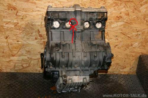

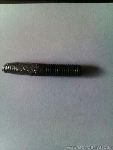

Tja, es wäre nur zu schön gewessen. Auspuff gerissen. Trotz Ersatz (die aber noch nicht da ist) habe ich mein Auspuff schweissen lassen, ging ganz gut. Dann der Montage. Auspuff hinten an die Fußrasten festgehalten, die 4 Krümmerröhre in der Motorblock rein, die Halbmonde rein, die Muttern leicht angezogen und dann langsam alle fest ziehen. Dabei ist es passiert, Zyl3 der unterste Stehbolze abgerissen. Nicht bündig, aber ohne Gewinde, damit rausdrehen mit Kontermuttern fällt aus. Was empfehlt ihr mir. Ich könnte eine Gewinde scheiden und mit Kontermuttern raus drehen. Mit Zange o.ä glaub ich wird nichts, kein gut Angrifsfläche, und noch weniger Platz zum halten und drehen. Mutter anschweissen fällt aus, kein Schweissgeräte vor Ort.
Ich tendiere zur Gewindeschneiden und mit Kontermuttern raus drehen. Muss nur ein Gewindeschneider besorgen.
Was meint ihr ?

Nö, wenn der Platz für 2 Muttern reicht, geht das. Die Muttern kräftig kontern, dann mit dem Gabelschlüssel die innere fassen.
wenn es der platz zulässt:
mutter draufschweißen !
notfalls kannste meinen kopf kpl. haben.
schlachte gerade meine gpx aus, der kopf müsste passen.
Rechtsgewinde ist ok wenn die Gewinde für 2 Muttern passt, was in meinem Fall nicht so ist ... ich denke ich werde ein Mutter drauf schweissen ... sonst hab ich keine andere möglichkeit. Deswegen den ganzen Kopf tauschen werde ich nicht

ich würd auch so probieren wie meine vorredner gepostet haben.
habe zudem gute erfahrungen mit dem dremel und einen diamant fräskopf gemacht in ganz klein.
Damit habe ich letztens bei einem mecedes einen stehbolzen raus bekommen ohne die buchse bzw gewinde kaputt zu machen.
war von der steuerkette das ding.hat zwar lange gedauert,aber hat geklappt.Nie wieder kopfdichtung an dem ding
mittig fräsen und nacher mit einem spitzen gegenstand die flanken ein drücken und mit spitz zange raus hohlen.
Danach mit gewinde schneider einmal nach schneiden.
ansonsten bleiben dir die üblichen methoden,raus bohren,links ausdreher,kontermuttern.oder eben mutter rauf schweißen.
Oder aber größer bohren und größeres gewinde rein,weiß aber nicht wie das dann mit dem krümmer past bzw was du dann am kopf treffen würdest.

also ich habe verstanden das kein schweiss gerät vor ort ist und da ist nicht genug gewinde für die kontor metode!!!
dann kannst du nur noch ganz vorsictig und sehr genau ein kleines loch mittig bohren und ein Linksausdreher&Windeisen damit geht gut
aber mann muss Vorsichtig sein auch die brechen durch Keine hitze wenn dann öl öl öl

Ähm, blöde Frage. Hast du die beim Rausdrehen abgedreht?
Wenn kein Gewinde vorhanden ist, kannst doch versuchen mit ner Klemmzange das Teil vorsichtig rauszudrehen.
Gewinde kannste ja dann nicht beschädigen.
Wenns nicht klappt ist ja dann immer noch genug Mat. da um ne Mutter anzuschweißen, oder?
