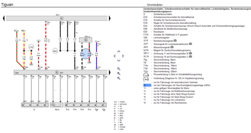

Ich habe einen Tiguan, BJ 2006, 2.0 TDI.
habe letzte Woche eine GRA eingebaut, also Blinkerhebel gewechselt, Kabel war schon verlegt, alles richtig codiert und lauft auch.
Das Problem ist, dass die GRA nach ca. 5 min ausfaellt, ich muss den Motor aus machen, neu starten und dann laeuft alles wieder 5min.
Kann da jemand Bitte weiterhelfen?
Danke im Voraus

Zentrum der GRA ist das Lenksäulensteuergerät.
Der Kabelstrang zum Stecker C (10polig) war bestimmt nicht verlegt!
Aus dem Stecker D (T20d/13) fehlt die Leitung zum Motorsteuergerät!
Deshalb wird kein Steuerimpuls geliefert und die GRA wird abgeschaltet!

die MFA kann kein Kriterium für die GRA sein!
Alle Leitungen für die MFA gehen über den Stecker G,
das ist der rechte Lenkstockhebel (Scheibenwischer).
Die GRA geht über den Stecker C (Blinkerhebel).
Im Schalttafeleinsatz (Instrumentenbrett) ist das dazu
gehörige Steuergerät -J285-, die MFA -J119- ist daran
angeschlossen. Verbindung zur GRA ist nur das Leucht-
Symbol für aktive GRA/grün über den CAN-Bus.
Bleibt entscheidend das Lenksäulensteuergerät -J527-
und die Leitung zum Motorsteuergerät (schwarz/weiss).
Eine Besonderheit ist mir aufgefallen: der Stecker I
(Verbinder T10x: Leitung 8) Signalhorn hat eine Verbindung
intern im -J527- = GRA gerastet aus/Signalhorn.

Hallo nobody_lbg
Wird die GRA am Lenkstockhebel "gerastet" (abgeschaltet) aus geschaltet
wird das über diese Leitung erkannt. (Ist die Beschreibung aus der
Steckerbelegung des Lenksäulensteuergeräts).
Alle Steckverbinder sind in der Form kodiert können nicht falsch gesteckt
werden.
Oben rechts 4Pole =Airbags, darunter =10 Pole Blinker + GRA
Oben links 10Pole in L-Form liegend = Airbags-Masse-Plus-GRA/Signalhorn
Oben/Mitte etwas tiefer 10Pole =Lenkwinkelsensor-Masse-Plus
Darunter 8Pole =Wischer + Heckwischer, Signal+Masse zur MFA/Intervall-
Stufen/Potentiometer.
Unten links 12Pole Zündung/Anlasser
Unten rechts 20Pole = Stromversorgung, GRA ein/aus, CAN-Bus Antrieb
Can-Bus Diagnose.
