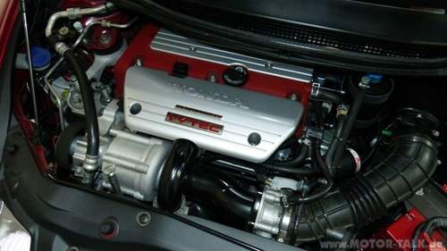

Ich kenne einige, die den CTR FN2 -wie ich- auf Kompressor umgebaut haben (umbauen haben lassen) und die mit Serienbremse unterwegs sind bzw. diese lediglich upgegradet haben.

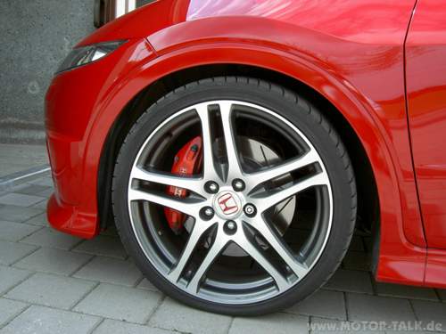

Ich bin selbst mit 120 PS über Serie unterwegs (ebenfalls K20) und habe ein Stoptech-BBK verbaut sowie hinten ein Bremsenupgrade gemacht.
Würde ich bei so viel Leistung auch empfehlen, zumal die FN2-Serienbremse ohnehin nicht das Wahre war.
KSport/D2 würde ich allerdings nicht empfehlen, Stoptech kann ich dir ans Herz legen.
Allerdings müsstest du auch hier klären, ob es für deinen eine gibt und ob das tüvbar ist (ähnlich schwierig wie bei Kompressor- oder Turboumbauten).
Ich habe meine (noch) beim deutschen Stoptech-Vertrieb in Landsberg am Lech (nicht weit weg von mir) abnehmen lassen.
Hm stoptech also. Muss ich mich mal infomieren über diese geschichte bei meinem (tuner). (Roman Kaps) fals der dir was sagt.
Beim japanischen dc5 integra sind zb brembo Bremsen drauf die wären auch um einiges besser als die beim Rsx undd passen auch. Da gibts gebrauchte Sätze mit Achsen usw usw wel sich die Spur damit um 1,5 cm verbreitert. Nur ob die so gut sind das der Tüv sein Ok gibt sei jz mal dahingestellt.
Inwiefern hast eig upgrade gemacht ??
- Big Brake Kit von Stoptech vorne mit geschlitzten Scheiben (zweiteilig) und 4-Kolben Sätteln
- Stoptech Bremscheiben geschlitzt hinten
- Stahlflex Bremsleitungen vorne/hinten
- Ferodo DS2500 Sportbremsbeläge vorne/hinten
- Motul Sportbremsflüssigkeit
