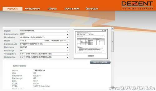

Die richtige Länge der Radschrauben kannst Du direkt bei Dezent erfragen, oder in den Gutachten nachschaun, die Dezent für jede Felge bereitstellt.
Du musst nur unter
http://www.dezent-wheels.com/434_DE
Deine Felge aussuchen und dann das Tüv Gutachten dafür auswählen
Im Anhang mal ein Beispiel anhand der "Dezent RE" Felge in 17"
Du kannst die richtigen Schrauben dann bei ebay und Co. bestellen. Kosten um 30,- € (so wie hier als Beispiel)

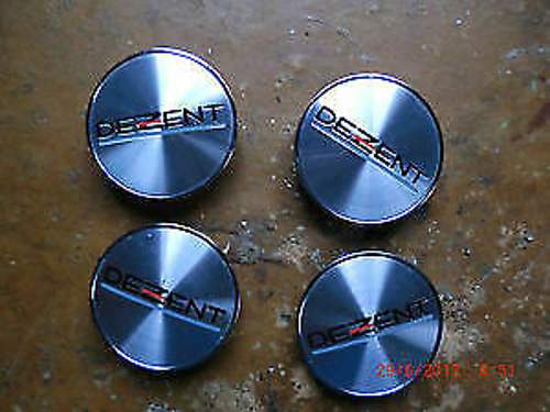

Themenstarteram 14. November 2013 um 22:52
Vielen dank für deine Antwort! Leider kann ich das Foto erst am Montag liefern da die Räder in der Werkstatt liegen und diese übers Wochenende geschlossen hat. Aus der Erinnerung kann ich aber sagen, dass in der Mitte das dezent Logo auf leuchtend blauem Hintergrund ist, vielleicht hilft das ja schonmal weiter! :)
nicht wirklich...
das sind ja nur die radnaben kappen :)
wahrscheinlich schaun die so aus wie im Anhang...
Ich vermute mal, daß Du die "RE Felge drauf hast... die haben einige der F1x

http://www.dezent-wheels.com/441_DE.htm
ist der Link zur ABE Seite und in der fahrzeugspezifischen ABE ist die Größe der Radschrauben angegeben.
das hatte ich ihm ja bereits einige Threads weiter oben geschrieben... ;)
Felge aussuchen, und die ABE dazu runterladen...

Verstehe ich aber richtig, dass die RE Felgen Radschrauben in der Grösse M12x1,5, Schaftl. 26 mm, Kegelw. 60 Grad brauchen? Bin nicht ganz sicher da ich etwas Mühe habe den TÜV Report zu verstehen.
Wenn es aber tatsächlich stimmt, dann entspricht es der Grösse - sofern auch hier wieder meine Recherche korrekt war - der offziellen BMW-Felgen, sprich ich kann die gleichen Radschrauben verwenden. Sehe ich das richtig?

Themenstarteram 18. November 2013 um 19:35
So, hier wären nun noch die Bilder.
Es sieht für mich wirklich stark nach einem RE Rad aus. Was meint ihr?
das ist die RE ! :)
