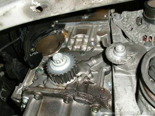

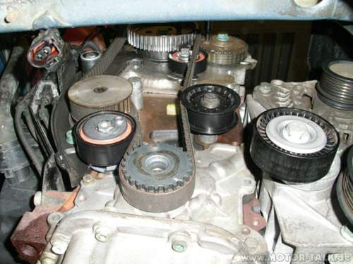

Bei meinem 5 Jährigen Caddy mit 1,4 80 Ps Motor (MKB BUD) wird auch nur alle 30.000 geprüft. Früher gab es eine klare Anweisung 120.000 oder nach 10 Jahren. Aber die Verantwortung übernimmt keiner mehr. Wenn das Inspektionsheft nicht abgestempelt ist, dann....wird es leider teuer.
Zahnriemenwechsel sollte so um bei 400 kosten. Da werden die 2 Zahnriemen, 4 Spann und Umlenkrollen, Wasserpumpe mit Frostschutz erneuert. Material so 100 - 120 € + ca 3 -4 Std Arbeitslohn.

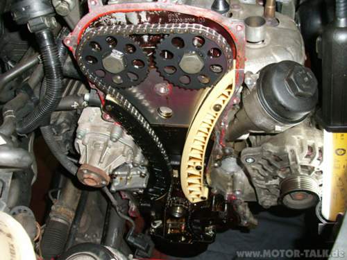

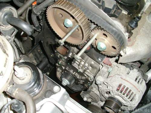

Hallo!
Habe eine Frage wegen der Wasserpumpe und der Spannrollen. Die Steuerkette bei meinem Fahrzeug muss normal nicht bzw. sehr viel später gewechselt werden als ein Zahnriehmen. Werden dann die Wasserpumpe und die Spannrollen erst gewechselt wenn es aus ist oder auch nach ca. 100.000 km?
LG!
Original geschrieben von Lone_Wolf
Hallo!
LG!
Das die (heutigen) Ketten länger hält als ein Zahnriemen:confused:, da währe ich mir nicht so sicher. Gibt welche, die sind schon so bei 30.000 übergesprungen und bei 70.000 gerissen. Und das nicht nur bei VW Fahrzeugen. Bei den meisten älteren VW Motoren, wird die WAPU über den Zahnriemen angetrieben (Platzsparender und einfacher herzustellen) Da der Riemen halbwegs um die Ecke läuft, braucht er mehrere Spann und Umlenkrollen. Bei der Kette gibt es Führungsschienen und den Kettenspanner. Das alles läuft in einem Gehäuse. Die Wasserpumpe wird normal über den Keilrippenriemen angetrieben, und kann gewechselt werden wenn sie undicht wird.
