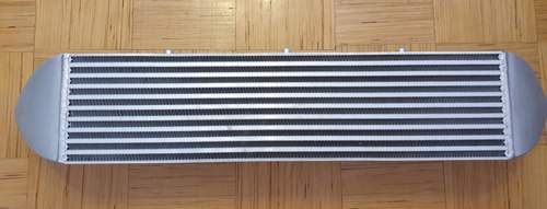

heute habe ich bei 25°C Außentemperatur mal meine Ladelufttemperatur im CLK320 CDI beim Herausbeschleunigen gemessen (40 bis ca 130 km/h) und bin auf aberwitzige 67°C Ansaugluftemperatur gekommen.
Ich vemute mal auf der Autobahn geht es bei den derzeitigen heissen Sommertemperaturen bei Vollgas in Richtung 80 Grad Celsius. Wahnsinn.
Um den Motor vor einem Totalschaden zu schützen wird sehr wahrscheinlich beim Diesel die Spritmenge massiv zurückgefahren (sprich weniger Leistung/Drehmoment) und oder der Zündzeitpunkt sowie Ladedruck zurückgenommen (Wastegate öffnet früher). Letzeres ist ne reine Annahme. Bei so hohen Ansauglufttemperaturen muss das Motor Steuergerät aber Gegenmaßnahmen treffen, sonst ist der Motor ziemlich schnell hin.
Da ich das Thema Ladelufkühlung beim OM642 schon auf dem Schirm hatte, habe ich mir einen halbwegs vernünftigen Ladeluftkühler zugelegt (kein "Chinakracher" aus der Bucht), den ich in den nächsten Wochen verbauen möchte.
Fährt vielleicht einer von Euch schon mit einem "upgrade" Ladeluftkühler herum? Wie sind Eure Erfahrungen?
Nach kurzer Recherche im Netz habe ich gesehen, dass ein richtig dimensionierter Ladeluftkühler (im OM642) die Ansauglufttemperaturen vermutlich nicht über plus 15 Grad zzgl. Außentemperatur gehen lassen wird.
Daraus resultiert nicht nur ein erheblicher Leistungszuwachs von konservativ geschätzten 15- 20 Prozent, sondern auch ein deutlich schnelleres Aufspulen des Turboladers (Motor hängt besser am Gaspedal) und eine wesentlich geringere Abgastemperatur =>längere Lebensdauer von Turbo und co. Ich erwarte ein völlig neues Fahrgefühl - ähnlich wie nach einer Softwareoptimierung.
Bei einem guten Ladeluftkühler ist vielleicht mit 0,1 bar Druckverlust zu rechnen ist - gemessen nach Ladeluftkühler. Ich könnte mir vorstellen, dass der Serienkühler einen fetten Druckabfall am Ladeluftkühlerausgang hat, den der Turbolader mühsam ausgleichen muss. Ich werde es bald wissen ;-)

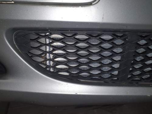

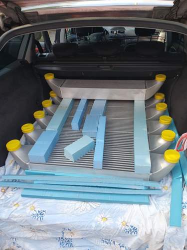

So Leute, bin dabei, den größeren Ladeluftkühler in meinen CLK320 CDI zu verpflanzen.
Glücklicher Weise wird es deutlich einfacher als gedacht. Sollte Anfang der Woche laufen, warte noch auf die richtigen Silikonbögen.
Der LLK passt perfekt, er sollte auch problemlos in der C oder E Klasse verwendet werden können.
Ist ein Vollaluminium Treadstone TR6 LLK. Bekommt man beim Turbozentrum Berlin oder direkt in den USA. Wiegt ca 5 kg mehr als die Serie und dürfte die Temperaturen und den flow deutlich verbessern. Ist bis 400 PS an den Hinterrädern effizient. Wie geschrieben, ich erwarte eine deutliche Drehmoment- und Leistungssteigerung, insbesondere an warmen Sommertagen sollte es spürbar besser nach vorne gehen.
Benötigt werden noch zwei Reduzierbögen (Silikon) von 63mm auf 54 mm, zwei Alurohre 75mm lang in 54mm Durchmesser und die passenden Turboschlauchschellen. Wenn Bedarf ist, kann ich die komplette Teileliste posten. Die serienmässigen LLk Schläuche behalte ich erstmal bei, Innendurchmesser 54 mm (Schlauchenden werden aber abgeschnitten).
Die Halter fertige ich gerade an. Ebenso werde ich wahrscheinlich einen "catch tank" verbauen, um den Öleintrag in den neuen LLK zu verhindern. Weitere Bilder folgen.
