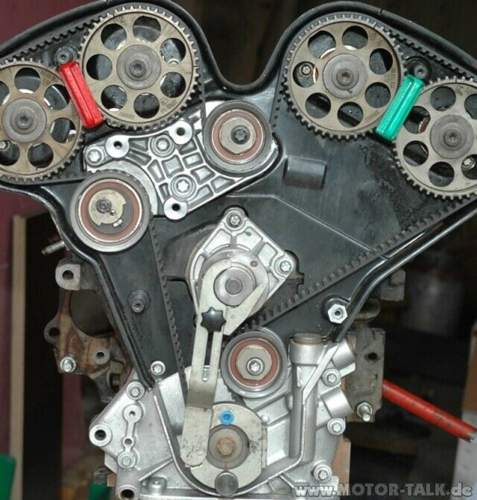

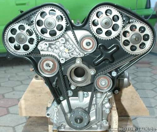

so jetzt haben die angerufen und gesagt das der zahnriemen wieder an einer rolle schleift und schon total zerkrümelt ist. Grund dafür sollen falsche zylinderköpfe sein die da angeblich montiert sind. ich versteh nur noch bahnhof und deshalb fahre ich jetzt dahin. Will mir ein bild machen
Ich glaube nicht das falsche Zylinderköpfe montiert sind. Und wenn doch, dann frage ich mich warum sie Dich nicht bei der Abholung des Wagens darauf hingewiesen haben das da etwas nicht in Ordnung ist.:confused:
Vielleicht sitzt der Spannblock und somit deren Umlenkrollen , nicht fluchtig .
