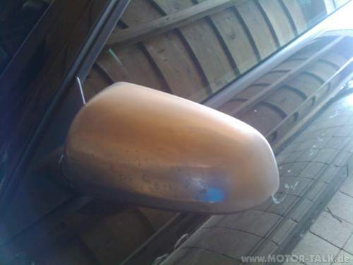

Hallo Leute,
heute ist mir aufgefallen dass sich ein hässlicher Grünspan an meinen S-Line Alu Spiegeln gebildet hat!!!
Leider ging der beim Putzen mit einem Schwamm nicht weg, hilfe was kann ich da tun?
Da Frage ich mich was Audi da noch mit rein gemischt hat, Grünspan bildet sich doch bei der Oxidation von Kupfer...!?

Ich bin nicht der Experte aber wenn ich mich recht erinnere sind die galvanisiert.
Schichtaufbau ist Kupfer,Nickel, Mattchrom als letzte Schicht
Kann sein das die Kupferschicht durchschlägt.
Bin aber auch nicht sicher ob die eloxiert sind, dann stimmt das natürlich nicht.
LG Michael
Vollaluspiegelkappen wurden nur bis mitte 2004 verbaut, dann musste man sie ändern wegen dem Personenschutz bei Unfällen...
Es sind jetzt nur noch Kunststoffkappen, bei diesem verfahren werden verschiedene schichten aufgetragen wo auch Kupfer dabei ist, also kann das leicht möglich sein mit dem Grünspahn.
Ob es Originale kappen sind, siehst du wenn du das Spiegelglas rausmachst und schaut ob Audi Embleme uns Teilenummern drin sind...

so nachdem sich endlich der dicke Nebel etwas aufgelöst hat, hab ich ein paar bilder davon gemacht...
Alter Schwede Ich dachte hier geht's um paar dezente Spuren - die Dinger sehen ja aus wie aus'm Ozean gefischt

Naja hab zwar ganz leicht an Heilig Drei Könige schon gesehn das da zwar was ist aber war echt nur ansatzweise mit Weißen Flecken sag ich mal, allerdings hatte ich an dem Tag einen Snowboard Unfall und mein Auto (mit dem wir auch zum Skifahren gefahren sind) stand dann bis vor kurzem bei der Freundin da ich selber nicht mehr fahren konnte...
hmm möchte mir jetzt nicht unbedingt neue Spiegelklappen kaufen
also da hat das salz echt ganze arbeit geleistet. ich würde mit ner chrompolitur mal vorsichtig probieren. ein hoch auf "Elsterglanz"! damit ging fast alles wieder schön blank....
