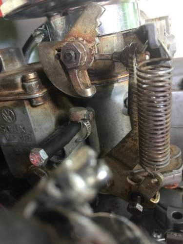

ich habe die Suchfunktion zwar bemüht, aber irgendwie keine Antwort auf meine Frage gefunden. Nun ist es so, dass ich von Mechanik und Elektrik zwar eine Ahnung habe, von Motoren aber nur mässig. Nun habe ich die ehrenvolle Aufgabe, einen 34 PICTS Vergaser einzustellen. Wir haben ihn komplett gereinigt und auch alle Schläuche geprüft und defekte ersetzt. Nur läuft er immer noch nicht wirklich gut (geht im kalten Zustand im Leerlauf, beim Hinrollen auf eine Ampel aus, obwohl der Kaltlaufregler geht). Daher möchte ich gern am Vergaser einen Grundzustand einstellen. Wenn ich das richtig sehe, dann sind daran im Wesentlichen 3 Schrauben beteiligt. Eine am Gashebel (für das Standgas) und links am Vergaser eine grosse Schraube oben und eine kleinere darunter. Als erstes wäre ich froh, wenn mir jemand sagen könnte, wie die 3 Schrauben heissen, damit ich weiss wovon gesprochen wird. Dann wäre es toll, wenn mir jemand hier den Grundwert für die drei Schrauben sagen könnte, so dass das einmal stimmt. Ich wäre extrem froh und danke euch schon im Voraus von Herzen!

Wenn es sich um einen Käfervergaser handelt dann haben die Schrauben folgende Funktion:

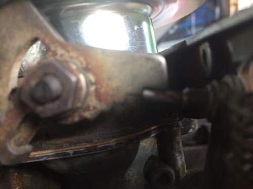

Die am Gashebel regelt das Drosselklappenspiel, hier sollte man gar nicht dran drehen, es sei denn irgend ein Idiot hat sie benutzt, um die Leerlaufdrehzahl zu erhöhen. Wenn die Startautomatik herausen ist darf das Ende der Schraube auf keinen Fall die Raster der Drosselklappe berühren.
Die kleine Schraube die du beschreibst ist für den Co Gehalt, hier ist die Werkseinstellung ist ca 2,5 Umdrehungen herausdrehen.
Die große Schraube ist dann fürs Standgas.
Dort rumzudrehen macht aber erst Sinn, wenn man vorher folgende Dinge überprüft hat:
- Ventilspiel
- Zündkerzen, Zündzeitpunkt und Schließwinkel
- Ansaugtrakt auf Undichtigkeiten überprüfen
- Umluftabschaltventil auf Funktion und Dichtheit prüfen.

Wow, das ging aber schnell. Vielen Dank. Es ist ein Käfer Bj. 73 und im Motoraum habe ich irgendwo im Motorraum Mexiko gelesen. Es ist ein 1600er. Leider habe ich gerade den Ausweis nicht hier. Ich vermute eben schon, dass irgend ein Amateur da schon rumgeschraubt hat. Klar, ich bin absolut auch kein Profi, aber ich versuche mich vorher wenigstens zu informieren. Jedenfalls besten Dank schonmal für deine Infos. Gibt es für das Drosselklappenspiel auch einen Erfahrungswert? So wie ich das sehe ist die Schraube dort sicher schon einmal zu start hineingedreht (wie wenn man damit tatsächlich das Standgas angeben wollte).
Die Einstellschraube der Drosselklappe wird reingedreht bis sie die Stufenscheibe (Starterklappe muss ganz auf sein) gerade ganz leicht berührt und dann noch 1/8-1/4 Umdrehung weiter.
Spiel darf da nicht sein, sonst verklemmt sich die Drosselklappe.

bei diesen Vergasern geht die Einstellung so:
Motor zuerst laufen lassen bis er warm ist, dann abschalten.
Die Schraube an der Drosselklappe einschrauben bis sie fast beruehrt.
Links am Vergaser die grosse Schraube etwas herausschrauben.
Die kleinere Schraube langsam ganz hineinschrauben. Dann 2.5 Touren hinausschrauben.
Motor wieder anlassen.
Jetzt die grosse Schraube langsam hineinschrauben bis man hoert dass der Motor langsamer zu fahren beginnt.
Fuer optimale Einstellung noch an diesen beiden Schrauben ganz wenig drehen (nicht mehr als 1/4 Tour) bis der Motor ganz leicht lauft und beschleunigt.

Völlig falsch!!!
Wenn die Schraube nur FAST berührt, dann bildet die Drosselklappe im Vergasergehäuse den Anschlag und gräbt sich mit der Zeit in das Gehäuse ein. Der Vergaser ist dann Schrott.
Wie es richtig geht, steht doch schon weiter oben:
Damit wird die Drosselklappe das Vergasergehäuse nie berühren und kann es auch nicht beschädigen.
