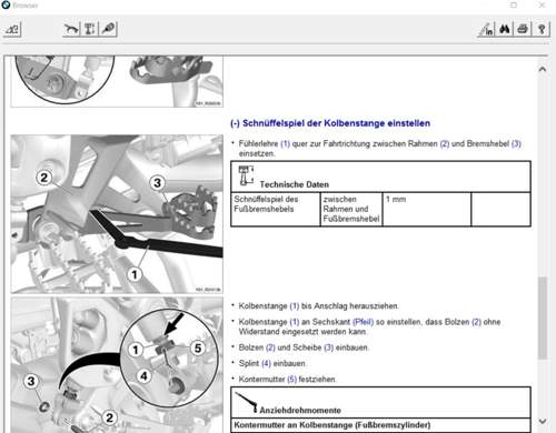

Konnte es vielleicht am Geberzylinder liegen?
Vielleicht ist der korrodiert, wenn die Bremsflüssigkeit nicht gewechselt wurde?
Ich tippe auf Geländefahrt.
Eventuell noch Garantie drauf? Dann zum Freundlichen. Ansonsten, kannst du das auch selbst machen. Nur zum Brems Flüssigkeit wechseln/auffüllen zum Händler. Bzw. wenn du motoscan hast, kannst das och noch selbst machen.
