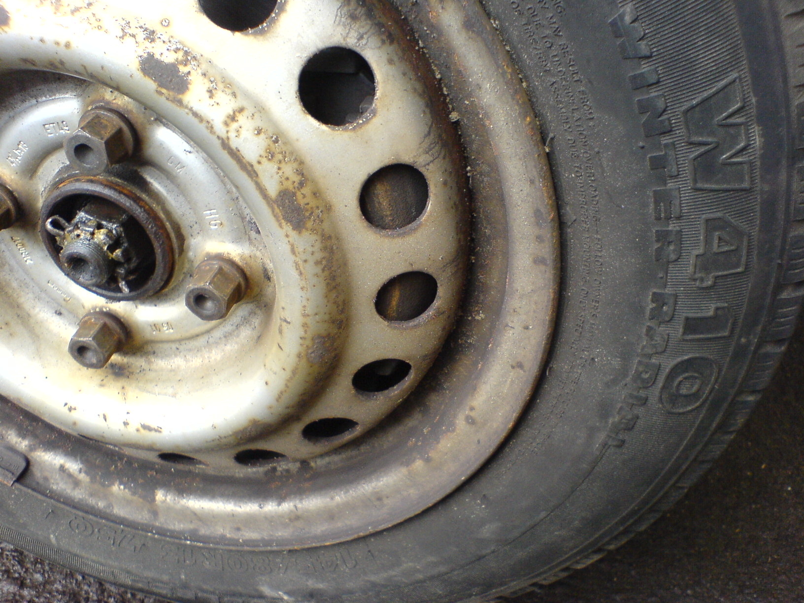

Also mein Problem: Mir bremst mein C14NZ zu wenig(trotz recht neue beläge und noch gute scheiben)
Deshalb wollt ich mir gleich stärkere Bremsen(am liebsten GSI-Bremsen)verbauen.Nun mei Frage:
-Passen die auch unter 13-Zoll Stahlfelge??
-was muss man da alles tauschen?(also Sättel,Scheiben& Beläge,noch etwas?)

also die vom gsi kannst vergessen,die sind zu groß.
die vom x14xe passen,sind auch nicht so schlecht.
die 236x20 vom corsa A gsi passt drunter, du hast ja bis jetzt nur die 236x12,7mm drunter, unbelüftet.
dazu noch gescheite beläge und gelochte scheiben, bremst echt gut.
die bremse ist übrigens auch im vectra A, kadett E und astra F zu finden.

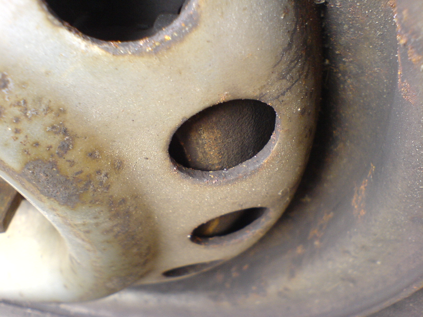

Kannst sogar die 256x24 unter 13" fahren, alles ne Frage der ET.....
Aber die 236x20 passt auch unter die 5x13 Winterstahlis, sieht zwar brutal eng aus, aber geht.
