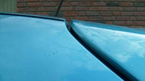

hab einen GSi Spoiler, samt unterbau.
kann mir jemand sagen, wie der angebracht werden sollte ?
die original heckklappe hat von innen montierte Schrauben.

Jupp der GSI spoiler wird mit zwei Komponentenkleber geklebt und gleichzeitig mit gewindestiften und muttern gesichter...bei opel gibts da so ein montagekit für..

nene mein schon original opelspoiler,nix mattig etc..sonst hätt ich ja net opelmontagekit geschrieben..da sind gewindstifte bei die in den spoiler geschraubt werden,dann löcher durch die heckklappe bohren und dann von innen mit muttern sicher..und wie gesagt den spoiler noch zusätzlich verkleben etc..

ich hab den spoiler original von Opel, befestigt mit schrauben und kleber.
beim ausbauen hab ich gesehen, dass die bolzen von innen befestigt sind, also direkt am außenblech der heckklappe, vom innenraum aus sieht man da nix.
so krieg ich das ja nicht hin, deswegen auch die frage.
kleben alleine wollte ich nicht, istd mir zu unsicher.
werd mal nach dem montagekit von opel von vauxi ausschau halten, hört sich gut an.

ich habe meine schwartzen unter Träger mit selbst schneidenden schrauben befestigt zuvor habe ich vorgebort die auflage mit karossenkleber versehn angelegt und verschraubt!
dann habe ich mir eine Papierschablohne angefertigt, womit ich die eigenliche Spoilerbefestigung ( Gewinde auf die heckklappe anlegen konnte!( übertragen)
durchgebort und innen seitig nachgeschaut ob ich in den vorgessehenen bereich auch raus kamm, ist leicht auszumachen die 4 punkte! ist eine viereckige senke!
drauf gelegt um die Passgenaugikeit herzustellen und dan den ganzen spoiler verklebt!
und mit Tesaband fixiert

Ähm opel montagekit für den GSI Spoiler ist alles mit drin da brauchst nicht selber schablonen anfertigen etc...Im Kit sind kleine runde Aufkleber mit bei,diese klebst du auf den spoiler wo die gewindestifte danach sitzen und legst den spoiler dann so auf den deckel wie er liegen muss..dann einmal kurz mit etwas druck andrücken und dann runter nehmen..die kleinen runden aufkleber in passender bohrergröße bleiben dann auf dem deckel kleben und du weißt 100% wo du bohren must..
Die mutter von innen hast du bei nehm nachrüstspoiler immer..;)
