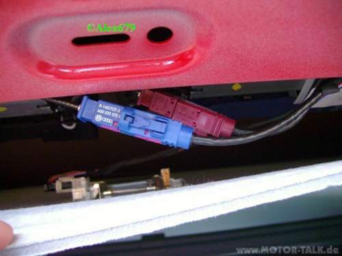

Habe auf dieser Seite (Super-Seite übrigens !) das Foto gefunden:
Sind die Stecker auch von der Form her unterschiedlich oder nur von den Farben her ?
A09
Die FAKRA Stecker haben nicht nur ne Farbe für die Optik, sondern jede Farbe bedeutet auch eine Codierung und somit ne spezifische Form der m/f Stecker, gibt aber universal codiert (türkis)

OK, zusammenfassend lässt sich sagen, das man die Dachantenne (GSM/UMTS gegen GPS) tauschen muß, aber um das Verlegen eines neuen Kabels herumkommt (bei Verzicht auf die Handy-Funktion), indem man die Stecker am vorhanden Kabel tauscht ?
Oder ist es dem Kabel an sich nicht egal, ob da ein GPS- oder GSM/UMTS-Signal durchrauscht ?
Dem Kabel ist es egal.
Du brauchst keinen anderen stecker am kabel machen. Einfach den codierstift mit einen cutter abschneiden und fertig. Habe ich auch so gemacht dann passt der stecker in jeden fakra Anschluss
