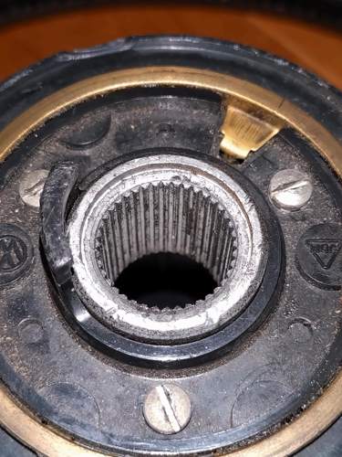

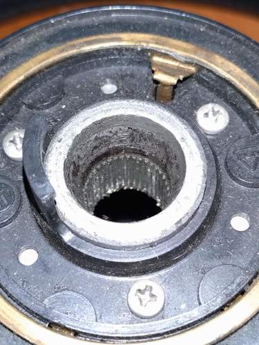

Hallo, ich habe in meinem 78 Mex ein GSR Lenkrad verbaut, ich füge mal zwei Fotos mit an.
Nabe weiss ich nicht, war beim Kauf vor 4 Jahren bereits verbaut.
