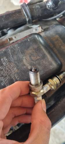

Zündkerzen habe ich gerade eben mal ausgebaut und hänge die Bilder mal an, die Zündkerze vom rechten sieht etwas sehr schwarz aus die sollte doch eher wie die andere also dem linken Zylinder aussehen oder?
Un die Membran guck ich mir später mal an.
Kerze-links
Kerze-rechts
Wenn Sie mit Bremsenreiniger läuft aber ohne nicht, bekommt sie zu wenig (keinen?) Kraftstoff. Da musst Du mit der Gemischschraube mal experimentieren. Laut Kerzenbild läuft ein Zylinder etwas fetter/magerer als der andere. So ein rehbraunes Kerzenbild wäre ideal.

Habe sie danach einmal laufen lassen mit Choke bis sie ausging und die Kerzen raus gedreht:
Rechts sieht sehr gut aus und normal
Links stark verrust
Die verrußung könnte doch von einem zu fetten Gemisch kommen richtig?
Beim letzten laufen bis sie ausgegangen ist habe ich auch gesehen das der linke Auspuff etwas gequalmt hat, Gemisch schrauben wieder auf 1 + 1/2 umdrehungen raus wie auf Werkseinstellung und das rauchen war weg.
Also zündet der linke Zylinder nicht richtig oder hat der jetzt einfach durch meine Startversuche zu fette Gemische bekommen was ich irgendwie komisch fände weil er ja auch nicht läuft wenn ich es magerer drehe?
Zuendkerze-links
Zuendkerze-rechts
Am 21.08. hast Du geschrieben dass die rechte Kerze etwas schwarz aussieht, jetzt ist es die linke. Schon merkwürdig. Bei gleicher Vergasereinstellung sollte eigentlich kein grosser Unterschied im Kerzenbild sein. Um Kolbenring- oder Ventilsitzprobleme auszuschliessen, solltest Du mal die Kompression prüfen. So ein Gerät kostet nicht die Welt. Aber googel vorher wie man das macht. Der Kraftstoff ist frisch und ohne längere Standzeit (Kondenswasser)? Zündkerzen funken beide gleichmässig stark?
