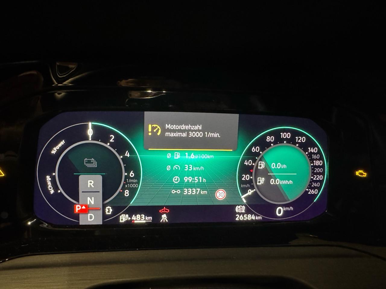

hatte schon mal jemand von den GTE-Fahrern die Fehlermeldung „E-Antrieb funktioniert nicht richtig. Bitte Werkstatt aufsuchen“?
Kam gerade bei mir, hab paar mal an-und wieder ausgeschaltet aber kommt immer wieder.
Auto fährt aber ganz normal, rekuperiert auch und Boostet.

Joo ich hatte glaube ich schon alles an Fehlermeldungen was hier diskutiert wird. Bei mir ging diese allerdings nach dem Neustart wieder weg. Da stand aber "Antriebssystemfehler Werkstatt aufsuchen" nicht explizit E-Antrieb und die Motordrehzahl wurde auf 4000 reduziert bzw gedeckelt.
Aussage VW weiter beobachten da es nur einmal auftrat

Hatte ich auch vor ein paar Tagen. Es war der Abgastemperatursensor, welcher defekt war. Seit dem kostenlosen Tausch kam die Meldung nicht wieder.

Müsste dann aber nicht die check engine Leuchte und der Notlauf reingehen bei abgasseitigen Fehlern?
Das tut er nämlich nicht.
Mir hat es die Werkstatt so erklärt und ich glaube denen jetzt mal, dass wirklich dieser Sensor defekt war. :-) Weitere Fehlermeldungen vom Benzinmotor wurden bei mir nicht angezeigt.
Dann wäre es komisch wenn er explizit „E-Antrieb funktioniert nicht richtig“ anzeigt.

Heute morgen kam der Fehler nach langer Zeit mal wieder. Nach ein paar Minuten Fahrt und beim nächsten Start war die Meldung wieder verschwunden. Ich verstehe es nicht. Der Elektroantrieb funktioniert auch ganz normal. Hoffentlich gibt es dazu auch bald eine TPI mit Lösung des Problems.
Bislang hatte ich diesen Fehler einmal vor etwa einem Monat. Der Fehler erschien, ich hielt an und schaltete das Auto für 5 Minuten aus. Schaltete es wieder ein und der Fehler war weg.
Ich habe Fotos an VW geschickt.
Ich habe auch die Fehler in zwei Steuergeräten notiert, als der Fehler auftrat:
Address 01: Engine (J623-DGEA) Labels:. 04E-907-309-V1.clb
Part No SW: 04E 906 014 AB HW: 04E 907 309 FH
Component: 1.4l TFSI hy H20 1211
40782 - Electric HVAC Compressor
P1BD6 00 [032] - HV Open Circuit Detection Not Possible
Intermittent - Not Confirmed - Tested Since Memory Clear
