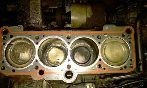

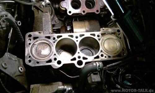

So, jetzt läuft er wieder (fast perfekt).
@Schwarzfahrer,
Du hast recht gehabt, es war die Kopfdichtung, die defekt war.
Der vierte Zylinder ist auch schön ausgewaschen (siehe Bilder).
Beim Ausbau ist aber leider der Schlauch von der Kurbelwellenentlüftung und der Gummistopfen, der oben auf dem Ventildeckel sitzt, kaputt gegangen. Ich hoffe das die zwei Dinger nicht zu teuer sind (gibt es ja nur Original bei VW).
Hat vielleicht jemand von Euch die Preise im Kopf?
Er zieht also z.Zt. falsch Luft, und läuft deshalb noch etwas "Leistungsarm". Aber er qualmt nicht mehr (juchu).
gruß Holzeule

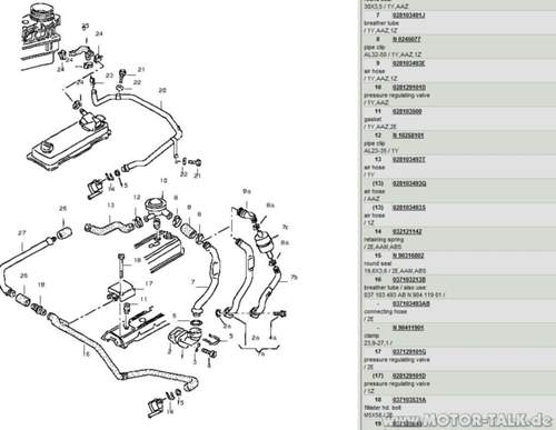

Der Schlauch ist sauteuer... Kostet bei mir hier (Finnland) ca 65-70€, in D wirst du ihn wohl um gut 50€ bekommen.
Wie ist er den gebrochen, hab bei meinem einfach einen Schlauchverbinder aus Messing reingesteckt und mit 2 Schraubklemmen dicht gemacht, kostet keine 5€ hält schon über ein Jahr damit.
Wenn neu dann brauchst du diese Teile (14, 15 und 16 in der Zeichnung):
Teilenummer vom Schlauch ist: 037103213B, dann brauchst du laut EKAT auch Verbindungsstück 037103493AB und Klammer neu N90411901. edit: Glaube die zwei Schlauchstücke wurden irgendwann mal 'vereint' und sind jetzt nur mehr ein Teil, aber das findet der Teileonkel schnell raus.
Tipp: Mach auch die Halteklammer TNr: 032121142 und den O-Ring (19,6x3,6) TNr: N90316802 am unteren Ende des Schlauches neu, dort saut ganz gern Öl raus.
