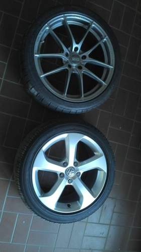

quasi durch Zufall habe ich festgestellt, wie deutlich spürbar doch der Unterschied zwischen leichten und schweren Rädern ist. Habe für für den Winter die ATS Streetrace geholt, welche bereits montiert sind. Sofort ist mir aufgefallen, dass mein GTI mit den Streetrace doch um einiges leichtfüßiger ist. Habe daraufhin mal recherchiert und festgestellt, dass die Streetrace mit 9,5 kg im Vergleich zu den Austin (ca. 12,5kg) nicht unwesentlich leichter sind.
Nun hätte ich natürlich auch gerne für den Sommer ein leichtes Set :D
Habt ihr vielleicht Empfehlungen für leichte, aber nicht allzu teure Rad/Reifenkombinationen?
Ich kenne eigentlich nur die OZ Ultraleggera und die ATS Racelight, die sind aber auch ziemlich teuer.
Oder würden schon leichtere Reifen allein was bringen?
Auf den Austin sind die Bridgestone Potenza S001 montiert, da wiegt ein Reifen meinen Recherchen nach ca. 2,7 kg.
Würde ein Reifen, der ein paar hundert Gramm weniger wiegt, schon spürbar etwas bringen?

Bis 1.000 €? Dann werfe ich mal die Sparco (Zweitmarke von OZ) "Assetto Gara" rein, wiegt 8,8 Kg in 8x18. Oder auf ähnlichem Preisniveau fällt mir noch die Motec "Nitro" ein, wiegt 8,9 Kg in 8x18.

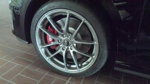

Was die ungefederten Massen angeht, kannst Du das Gewicht mit 4 oder 5 multiplizieren, um das gefühlte Gewicht im Sinne der Fahrdynamik/-physik zu erhalten. 5 Kg pro Rad ergeben dann min. 20 Kg. Für 4 Räder sind das min. 80 Kg. Und sei sicher, die merkst Du deutlich. Ich (OZ Ultraleggera 8x18 ET45) habe das am meisten bei der (Ein-)Lenkpräzison gemerkt. Auf der Rundstrecke ein Unterschied wie Tag und Nacht, verglichen mit der Cadiz in 7,5x18 ET51.
Gutes Preis- Leistungsverhältnis haben meiner Meinung nach die Autec Typ W 8,0 x 18"... 9 kg für knappe 150€ pro Felge.

bezüglich der Reifen habe ich heute erst festgestellt, dass es neben dem Michelin Pilot Sport 3 noch den Michelin Pilot Super Sport gibt, der neuer ist. Wenn du den empfehlen kannst, werde ich wohl dann den neueren nehmen. Und bei den Felgen werdens wohl die OZ Leggera HLT, will Minimum 1mal im Jahr Nordschleife, dann noch 3 bis 4 mal Lausitzring und ein paar andere. Und ich fahre sehr gern sportlich auf Landstraße, also ich denke bei mir lohnt es sich schon etwas mehr auszugeben, auch wenn ich nicht nach den letzten Zehnteln suche. Danke für eure Hilfe!
