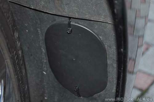

ich habe jetzt bereits den zweiten Golf 6 GTI. Beide Fahrzeuge hatten folgendes Problem:
Mittlerweile ist es schon 3 mal passiert das einer der Deckel im Radkasten welcher den Zugang zum Nebelscheinwerfer abdeckt während der Fahrt weggeflogen ist. Das ist wohl kein Einzelfall, hab jedenfalls bereits im Internet auch von anderen GTI Fahrern gleiches gehört.
Heute war ich mal wieder beim Freundlichen und wollte nachfragen was VW dazu sagt.
Wie konnte es auch anders sein: "Dieses Problem kennen wir nicht !!!". Immerhin hat er noch im System nachgesehen ob dort ein solches Problem geschildert wird. Aber auch dort war nichts zu finden.
Also hab ich mir den blöden Deckel gekauft (2,62 Euro) und hab mir eine Kleinigkeit überlegt damit das doofe Ding nicht mehr wegfliegen kann.
Kostet quasi fast nix. 5 Minuten Arbeit und 4 kleine Kabelfinder.
Schaut´s euch mal an. Vielleicht hilft es euch geplagten ebenfalls.

Ist mir auch schon öfters passiert, nix neues für meinen :). Die Abdeckungen gabs bisher immer umsonst. Seit dem ich die dritte Kappe hab, hält es - inzwischen schon über 10 Monate perfekt.
Normal, auch beim GTD, links noch der Erste, rechts der Dritte, hat der Freundliche mit Karosseriedichtmasse eingeklebt und jetzt hälts (seit 30000 km) ;-)
Übrigens, der Erste Deckel war nach 1000 km weg, der Zweite nach 5000 km. Die Abdeckung der Anhängerkupplung ist auch die Zweite, erste weg nach 500 km ;-)
Grüße, stef
Schöne Lösung, werde ich auch machen, wenn sie mir nochmal wegfliegt.
Leider nichts Neues, ich hab schon den vierten Deckel... Immer nur rechts, aber danke fuer Deine Idee, sieht gut aus.

Also werde ich mir mal mindestens einen Deckel beim :) besorgen und dann mal beide Deckel gegen Verlust sichern. Werde mir wohl kleine Kunststofflaschen zurechtschneiden und die dann jeweils so rechts und links neben den Deckel durch Schrauben fixieren, dass ich diese dann bei Bedarf seitlich wegdrehen und den Deckel dann entfernen kann.
Die Lösung von f777k finde ich allerdings auch nicht schlecht. Also mal sehen.

Danke für den Lösungsvorschlag, denk da werden sicher viele GTI-Fahrer auf die oder eine ähnliche Lösung zurückgreifen...
