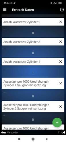

Hallo Freunde,

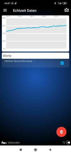

ich habe ein kleines Problemchen mit meinem GTI.
Er ruckelt bei tiefen Drehzahlen von 1800 bis 2500upm im Normalen Modus und im Sportmodus, wenn ich stärker beschleunige. Im Eco-Modus ist alles schick.
Es ist auch kein Rucken, als würde der Motor aussetzen, sondern eher, als würde man über unebene Straße fahren. Zündkerzen sind neu, Sprit ist 102 Oktan drin.

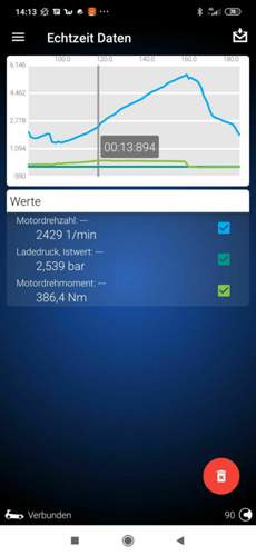

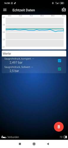

Anbei nochmal der Ladedruck-Verlauf. Das Drehmoment könnt ihr ignorieren. Der Wagen wurde nämlich auf 470nm und 312ps optimiert.
Kennt einer von euch dieses Phänomen?

Wie viel Drehmoment, wie viel Ladedruck? Welches Getriebe? Wann ist maximales Drehmoment?
Ich habe das Leistungsdiagramm noch irgendwo
Ich glaube Ladedruck 2,2 bar, 450Nm bei rund 3.800
DSG
Ist aber unter Vorbehalt!
Also gut 0,3 bar weniger als ich.

Es sind keine wellenartige Aussetzer. Sondern eher ein vibrieren. Ich tippe auf die Zündkerzen, die bei unterer Drehzahl nicht mitkommen. Ich werde jetzt demnächst mal auf bessere Zündkerzen umswitchen und bescheid geben.
Es sind auch keine Zündaussertzer im Motorsteuergerät hinterlegt, bis auf einen auf Zylinder 4. Das spricht eigentlich schon sehr stark dafür, dass die Kerzen überfordert sind.

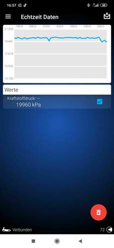

Tatsache habe ich mich eingelesen und gesehen, dass die duale Einspritzung bei Tuning abmagert, sobald die Injektoren verkoken. Kann ja sein, dass vor dem Tuning alles gut ist, aber nach dem Tuning die Injektoren zwecks erhöhtem Spritbedarf und Vorschaden nicht genug Sprit liefern.
Jetzt wäre natürlich interessant zu wissen, wie die DI und die Saugrohreinspritzung sich bei tiefer Drehzahl und Volllast verhält.
Abmagern tut er nicht. Er läuft ordentliche 0,8 - 0,85 Lambda in dem Bereich wo er ruckelt. Aber das soll wohl auch völlig im Rahmen sein.

An der map sieht man keinen Fehler, eher wäre es sinnvoll eine logfahrt zu machen und sich ein paar Daten anzusehen was während des ruckelns passiert.
Dass du den Ladedruck gecheckt hast ist schön, aber ist ja nur einer von unzähligen Werten
