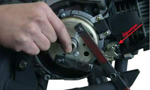

meine GTR verliert Öl. Nach wenigen Minuten nach einer Ausfahrt sind ein paar Tropfen auf dem Boden, jetzt zeigt sie auch Ölstand sei niedrig :( war kurz bei ATU der typ meinte ich solle mal alles ausbauen was da so Ölig aussieht.
Seht auch mal die Beigefügten Bilder. Zu hause habe ich die Verkleidung an der Seite abgenommen und mal nachgeschaut woher das Öl kommt: Aus dem Loch, in welches der rötliche Ölschlauch reingeht an dem Zylinderteil wo außen CPI dransteht. Joa. also wollte ich alles da mal auseinander nehmen und saubermachen und Kabel Prüfen Blöderweise hab ich keinen Plan wie ich daran kommen soll. Ich muss irgendwie von oben ran, aber da ist der Sitz bzw Tank drüber. kann mir jemand sagen was ich ausbauen muss um daran zu kommen? Oder habt ihr einen anderen Verdacht woran es liegt? Aufjedenfall tritt das Öl aus dem Zylinderraum aus, bzw das schwarze Teil^^

Da Du dich nun für den GTR entschieden hast, kann ein Service Manual nicht schaden. Es sind auch einige Fotos drin, z.B. die Einbaulage der Ölpumpe.
Themenstarteram 20. März 2015 um 19:22
Okay, das ist schon mal nicht schlecht, leider kann man die Bilder nicht größer machen.. muss ich ma gucken in wiefern das mir hilft aber danke schonmal, in deutsch gibts das zufällig nicht oder?
Ist das groß genug? Hab die Ölpumpe gleich noch in deutsch gekennzeichnet. :D
Nachtrag: Schrauben mußt Du halt schon selbst, dabei lernt man sein Fahrzeug kennen.
Edit: @ TE, Du hast aber schon verstanden, dass höchstwahrscheinlich die Ölpumpe getauscht werden muß.
Oelpumpe

Das Öl, welches aus einer undichten Ölpumpe austritt, sammelt sich unter der Plasikverkleidung und tropft irgendwann raus. Das wußte der Verkäufer bzw. die Werkstatt, welche angeblich eine Rundumerneuerung durchgeführt hat, mit Sicherheit auch.
Außerdem ist es mehr als auffällig, dass ein gepflegtes Fahrzeug mit schlappen 5200 km Fahrleistung bereits derart viele Reparaturen benötigt hat.
Überleg doch mal selbst: Der Verkäufer steckt 800 € Reparaturkosten vor einem Jahr in seinen Roller und verkauft ihn für 750 € an Dich. :confused:

Habt ihr die Verkleidungsteile inzwischen entfernt und die Ölpumpe gesichtet?
Im ersten Schritt reinigt bzw. entölt man alles gründlich. Dazu eignet sich Bremsenreiniger, es geht aber auch mit (Wasch-)benzin. Sind die Gehäuseteile mitsamt der Ölpumpe sauber und trocken, dann läßt sich die undichte Stelle leichter lokalisieren.
Aber einfach mal schnell mit einem Lappen oberflächlich drüberwischen, das bringt nichts.
